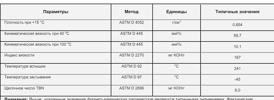

Масло заявлено как: API SP, ACEA C2/C3, MB-229.31/51/52, BMW LL-04.
1) Вязкость при 100°C 12,17 ACEA C3 MB229.52, заявленная BMW LL-04, поэтому это правильная настройка вязкости.
2) Индекс вязкости 174. Это результат применения базового масла и полимерного модификатора вязкости.Масло 0W имеет более жидкое базовое масло и более высокое содержание полимерного загустителя, чем масло 5W. Однако это масло не имеет чрезмерно высокого индекса вязкости. Не используются специальные полимеры и не используются чрезмерные загустители.
3) Индекс основности 6,79. Это масло обладает нейтрализующей способностью категории ACEA C. Этот показатель характерен для этих масел.
4) Общее кислотное число 1,48. Последний пакет присадок содержит небольшое количество кислотных ингредиентов.
5) Зольность 0,68% Масло имеет низкую зольность, значительно меньше норматива 0,8%. В результате применения новейшего современного пакета присадок каталитический сажевый фильтр обеспечивает долговечность двигателя с непосредственным впрыском.
6) Температура вспышки 230°C. Масло термически стабильно при высоких температурах. .
7) Испаряемость NOACK 8,5%. Если масло полностью синтетическое ПАО, оно должно быть примерно на этом уровне. Благодаря синтетическому базовому маслу оно обладает очень высокой термической стабильностью и практически не имеет отходов.
8) Масло вязкостью 5356 сП при холодном проворачивании при температуре -35°C обеспечивает безопасный запуск при низких температурах.
9) Температура замерзания -56°С. Преимущества синтетики и эфиров ПАО очевидны сразу. Имеет отличные низкотемпературные характеристики. Его можно использовать во всех регионах, включая Северную Сибирь, даже в самых суровых зимних условиях.
10) Сера% 0,198% Низкое содержание серы.
11) Содержит противоизносные присадки на основе фосфора и цинка, молибден, модификатор трения, большое количество бора и спектр показывает, что в нем больше диспергирующих присадок сукцинимида борной кислоты. Современный пакет присадок пролонгированного действия. Моющие средства, содержащие магний, указывают на то, что масло соответствует требованиям API SP. Эта упаковка появилась недавно.
ИК спектр Фурье говорит о том, что масло на полностью ПАО + Эстеры + очень много сукцинимидных дисперсантов. Состав огонь, я думал таких масел уже нет. :)
Вывод: Эфиры + настоящие соединения ПАО с низкой зольностью – немногие масла сочетают в себе все эти свойства. Подходит для самых холодных регионов (температура застывания -56С, CCS=5356).Benz MB 229.52; МБ 229,51; МБ 229.31 BMW LONGLIFE-04 Volkswagen 505 00; Подходит для автомобилей Volkswagen 505 01, Porsche, GM Dexos 2.. Также подходит для современных японских и корейских автомобилей с непосредственным впрыском GDI/T-GDI. Обратите внимание, что вязкость немного выше, чем у версии SN. Идеально подходит для двигателей, работающих на природном газе, по всем параметрам. Высокая температурная стабильность. Низкий расход отходов. Современный пакет присадок, содержащий большое количество борированных сукцинимидных диспергаторов. Очень низкое содержание серы и золы делает его более безопасным для двигателей с непосредственным впрыском и катализаторами сажевых фильтров. Масло на основе полного P.A.O ESTER от крупной нефтяной компании. По сравнению с предыдущей версией SN температура вспышки и спектр были немного снижены, а свойства холодного запуска и температуры застывания при низких температурах были дополнительно улучшены. В новой формуле немного увеличена доля базового масла 4cst, что также отражается на изменении спектра.
Kixx — бренд автомобильных масел GS Caltex, совместного предприятия, в котором Chevron владеет 50% акций. Четвертый по величине нефтеперерабатывающий завод в мире расположен в Йосу, Южная Корея. Chevron является производителем ПАО мирового класса, поэтому мы можем поставлять ПАО по низкой цене. Редкое масло в классе крупных нефтеперерабатывающих заводов.
Масло высшего качества с новейшим пакетом присадок Western API SP, содержащим различные сукцинимидные диспергаторы на основе полиальфаолефинов и сложных эфиров. Корейские компании не используют китайские пакеты присадок.
API SP подозревал, что они снизят содержание ПАО и повысят цену, но было подтверждено, что качество по-прежнему высокое, выбор, достойный репутации нефтяного гиганта Kixx.:good2:
Это масло заслуживает быть в Top Oil Club. Разумеется, на это масло уже выдан сертификат о присоединении. (описание Kuroneko)

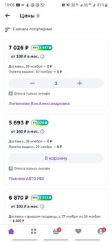

На сбермегамаркете если вычесть бонусы, то по 2400-2800 его продают. А 2200 бонусов на заправке потратить☝️выгоднее всех
6 минут назад, andryushalifting сказал:
Можно ссылочку как его по 2400 купить, готов штук 100 купить:D

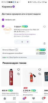

В поиске вбивайте Kixx PAO1. Сейчас зашел 0w30 5200р., из них 2400 бонусов. Итого 2800. В ВСК было по 2400, как только тема ваша появилась!) Следите и заберете за 2400. Я себе 0w20 Kixx за 1700 взял + бонусов начислят около 2000 (заплатил физически 3700р.). А бонусы я трачу на заправке, в аптеке или на том же сбермегамаркете. У меня подписка сберпрайм - 400р./месяц. Так что где то Озон, где то ВБ, где то Сбер, а где то Али!)))
1 час назад, andryushalifting сказал:
l202044te1
Screenshot_20231122_090935.jpgScreenshot_20231122_091031.jpgScreenshot_20231122_091602.jpgScreenshot_20231122_100632.jpg
Это SN смотрел...SP - 3150.
На вых-х дешевле было все (PAO1 0W30 SN и 0w20SP). Может и PAO1 0W30 SP было дешевле....
У вас без подписки дороже...
Изменено пользователем andryushalifting
2 часа назад, andryushalifting сказал:
