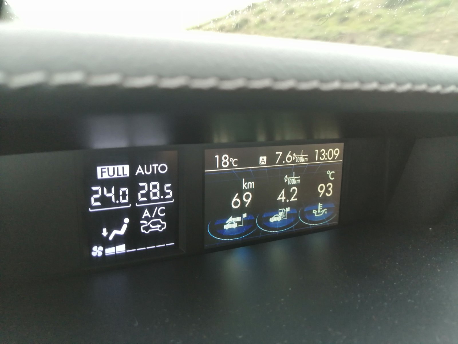

Показатели расхода топлива на трассе:
IMG_20230807_120443.thumb.jpg.03409e45f2547cdaea9197da9024f362.jpgIMG_20230807_163859.thumb.jpg.3abaabc582aa000db009b43ed2e00ad3.jpgIMG_20230812_130806.thumb.jpg.2667cf36faf03df57e80d4715e0406ac.jpg

2.     По факту масло оказалось очень экономичным. Такого СРЕДНЕГО расхода топлива за период эксплуатации на одном масле (8,6 л/100 км) я еще не фиксировал ни разу (и это с учетом сентября, когда начинаются школы/кружки, с массой холодных пусков с пробегами 2-8 км и отсутствием трассы хотя бы раз в неделю, в связи с закрытием дачного сезона). С привычных трассовых маршрутов я «привозил» средние 7л/100 км, вместо 7,8-8 л/100 км годами ранее. Считаю низкий расход топлива еще и заслугой присадки в топливо PLM Benzin.
