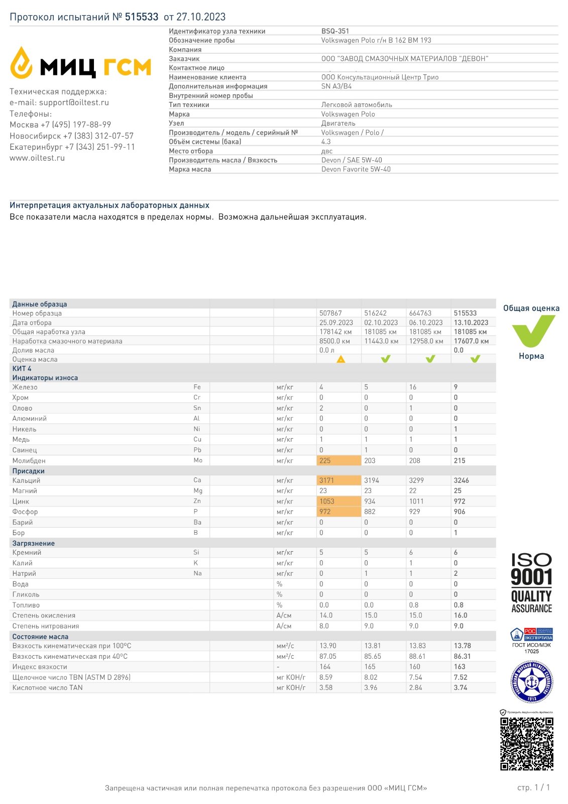

Получен результат на еще одном автомобиле VW Polo, эксплуатируемом в такси. 17600км. Протокол прилагаю.
PS по поводу метода измерения щелочного числа: эти пробы отбирались в рамках подконтрольной эксплуатации, измерение щелочного числа методом ASTM D4739 не предусматривалось по договору.
Изменено пользователем DevonOil
:good2: рано слили, нужно было еще полстолько же проехать, и Fe обратно в поверхность втёрся бы :sarcastic:
DevonOil по эти анализам можно судить только о погрешности измерения лаборатории, и только! И она (погрешность) не в пользу лаборатории. Ни о каком анализе масла тут и речи нет.
Да и вообще, чушь какая то в анализе. Пробег автомобиля стоит на месте, а пробег на масле увеличивается. Что это такое? Для чего делать такие анализы? Что вы хотите в них увидеть? Такое ощущение, что просто руководство поставило задачу мониторить ресурс масла, но на самом деле деньги выделили, списали и были таковы. Но если вы оплачиваете анализ, требуйте с таксопарка объяснений. Или просто получили хороший анализ и давай его на ойл клуб выложим. Он же классный! 17600 масло прошло. И все кинуться покупать это масло. На что расчет был? Ждем комментариев.

Неправильные данные об общем пробеге автомобиля связаны скорее всего с некорректным заполнением со стороны отправителя проб.
Цель мониторинга и отбора проб: оценка состояния моторного масла в процессе его эксплуатации.
Ваши высказывания по поводу компетенций ООО "МИЦ ГСМ" мы комментировать конечно же не будем.
Нормально оно отработало, щелочное бы только в добавок к этому ASTM D4739 что бы понимать сколько там. :)

Нормально, если посчитать пробег автомобиля, то пробег составляет 2943. Откуда мне знать, кто где ошибся? Может ошиблись в наработке масла? Или еще где-то. Окисление стоит на месте, нитрование тоже. кислотное практически ни куда не стронулось. Может это вообще с трех разных машин слито? Я например по этому анализу не берусь не о чем судить.
15 минут назад, RevaSN сказал:
Мы можем выложить вот в таком виде, но это гораздо менее информативно.241550546_VWPOLODevFavorite17-1.thumb.jpg.58e7c2b3fe1d20462993060d4d8b41f0.jpg
Автомобиль эксплуатировался практически круглые сутки. Пробег достигнут за короткое время, возможно с этим связано незначительное изменение степени окисления. На наш взгляд несколько отобранных проб позволяют оценить работу масла в динамике. От ошибок, связанных с человеческим фактором, а также от погрешностей измерения никуда не уйти.
Мы выкладываем результаты анализов для одного и того же продукта и в схожих моторах и условиях эксплуатации именно для формирования обобщенного результата и вывода.
DevonOil поэтому судить по этому анализу без описания по правилам форума, считаю не целесообразно. Мы тут ни чего не увидим. Не знаем ни количество моточасов, ни режим эксплуатации, ни затраченного топлива. Будем ждать анализ с Вашего личного авто.
