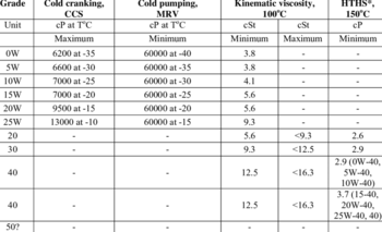

Не 5W?
Или я что-то не понимаю?
Изменено пользователем YWU12V

 Столо ещё новее?  CCS 9500 ?
