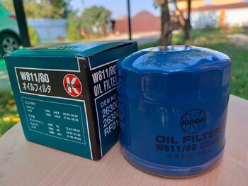

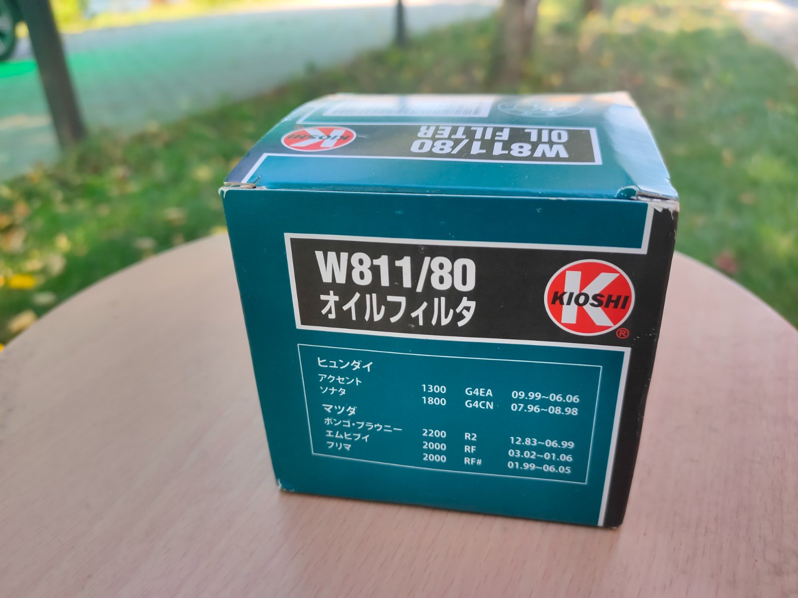

Фильтр KIOSHI W811/80
(с артикулами не заморачиваются, при этом указывают немного другие ОЕМ артикулы, непонятно:pardon:)

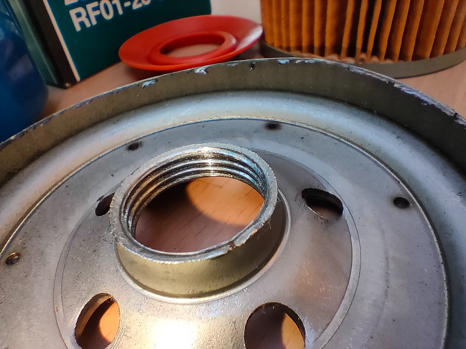

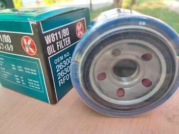

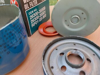

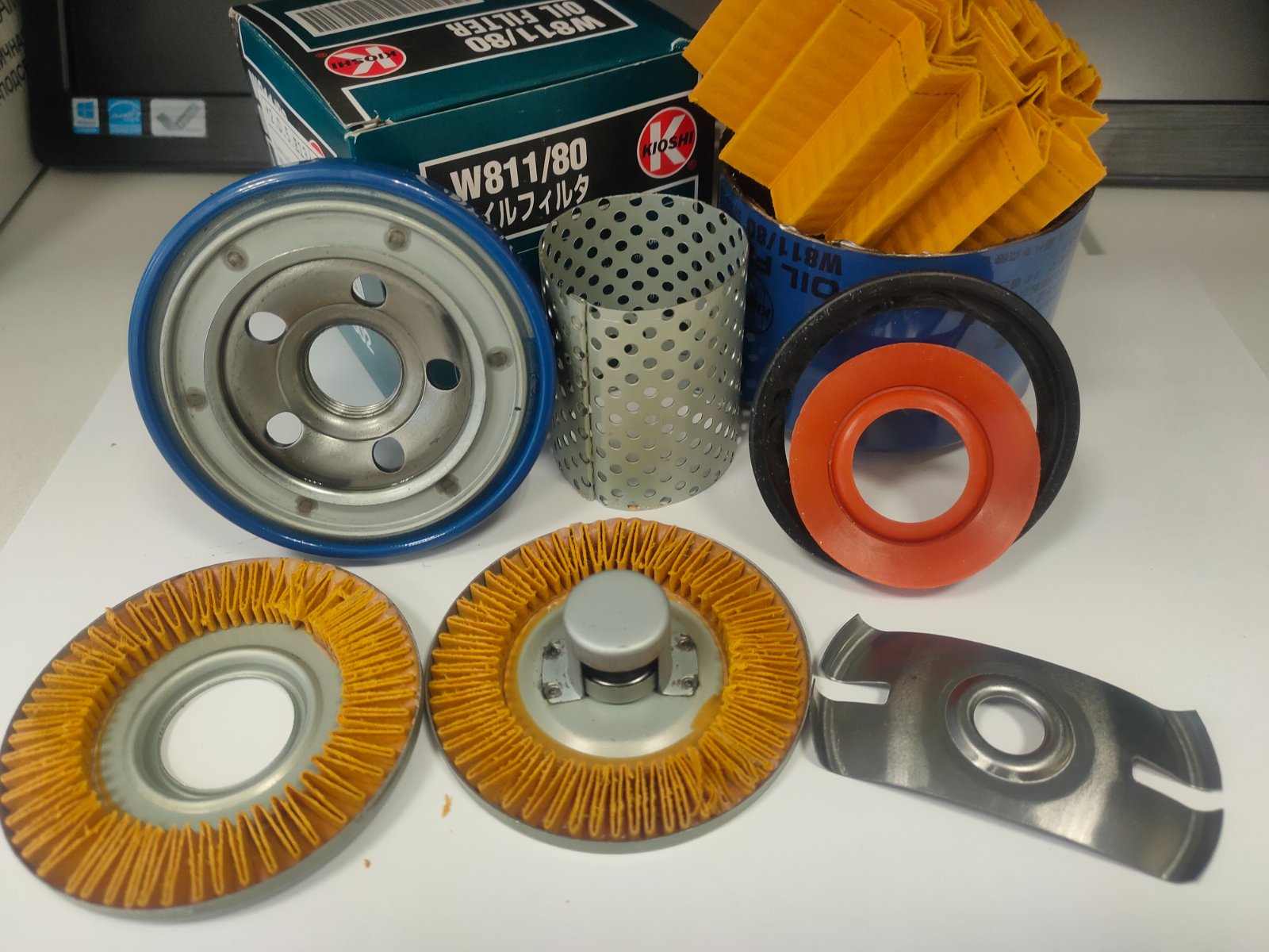

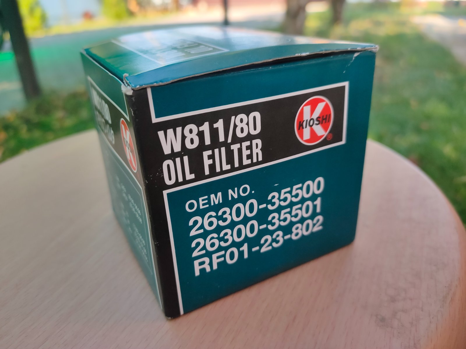

Буду краток.
Не понравилась обработка металла на резьбе, какие то "выщерблены".
Корпус внутри нормальный, стоит пластина.
Хлопушка нормального качества, либо хорошая резина с добавлением силика, либо чисто силик, в морозилке за ночь не задубела, но до качества оригинального манна не дотягивает.
Уплотнительное кольцо нормальное, за ночь не задубело, но мне не понравилось как оно сидит на своём месте (опять же сравниваю с манн).
Сама катушка нормальная, руками не свернуть, но всё таки немного хрустнула под "давлением" рук.
ФЭ такое себе, если взять катушку одной рукой, то можно его порвать одним пальцем, при этом не особо напрягаясь, по ощущениям очень дешманский ФЭ, такую бумагу "кладут" в подделки.
После разреза и отделения ФЭ от катушки, верхняя часть просто вывалилась, объяснилось это недостаточным количеством герметика/клея, нижняя часть была чуть лучше проклеена.
ФЭ склеен плохо, скобы нет, залито клеем неравномерно, есть места не проклейки, масло там явно будет проходит мимо фильтра.
Перепускной - металл, невероятно тугой, ход небольшой около 5мм.
Площадь ФЭ - 680см.кв., вес ФЭ - 10гр.
Перепускной срабатывает в районе 3,2-3,3 бар, для корейцев это не норма (на моей памяти это самый тугой).
Вес фильтра -294гр.
Цена на момент покупки около 420р.
Изделие очень бы хотело выглядеть как VIC, а внутрянка как МАНН, но увы, это точно не тот случай, не рекомендую к покупке.
