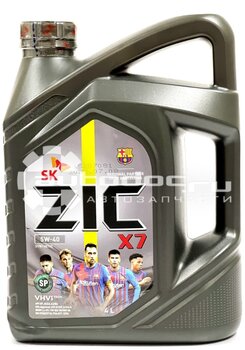

Bmwolf014 как определили что подделка?
Продолжайте лить лукоил, жор не из-за масла.
Из импорта можете попробовать это

это на каком масле ? не такой уж и большой 170мл./1000км (или потом прогрессирует ?), попробуйте Зик как выше советуют (не дорогое масло)

- да , на Лукойл многие насчет угара жалуются ..у меня тоже больше угар был чем на Neste/ VALVOLINE MAXLIFE , можете эти бренды попробовать ( Зик х9 5-40 тоже качественный) вообщем пробовать надо разные бренды , если на ремонт не планируете
