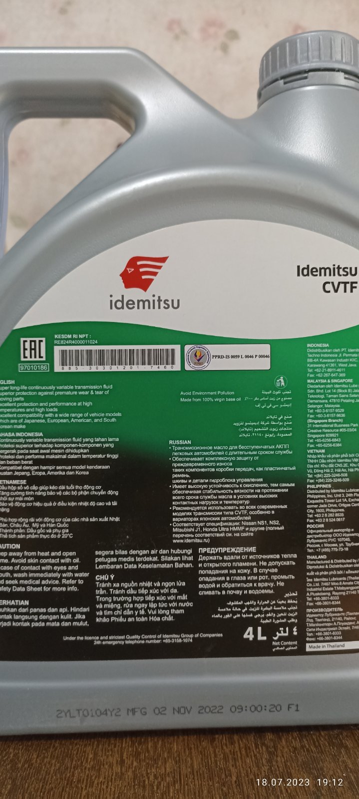

Idemitsu CVTF Thailand свежее
Масло заявлено как: TOYOTA CVT FLUID TC, CVT FLUID FE; MITSUBISHI DIA QUEEN CVT FLUID J1, DIA QUEEN CVT FLUID J4; NISSAN CVT FLUID NS-1, NS-2, NS-3; HONDA HCF-2, ULTRA HCF-2, CVTF, ULTRA HMMF (для трансмиссий MULTIMATIC с гидротрансформатором); SUBARU i-CVT FLUID, i-CVT FG, ECVT; SUZUKI CVT FLUID; DAIHATSU AMMIX CVT FLUID-DC; CVTF 3320.
ИК спектр Фурье говорит о том, что масло на основе гидрокрекинга.
30455013-746 - Idemitsu CVTF Thailand 4L
были легкие сомнения относительно оригинальности, ну и решил сразу проверить что за зверь такой.
