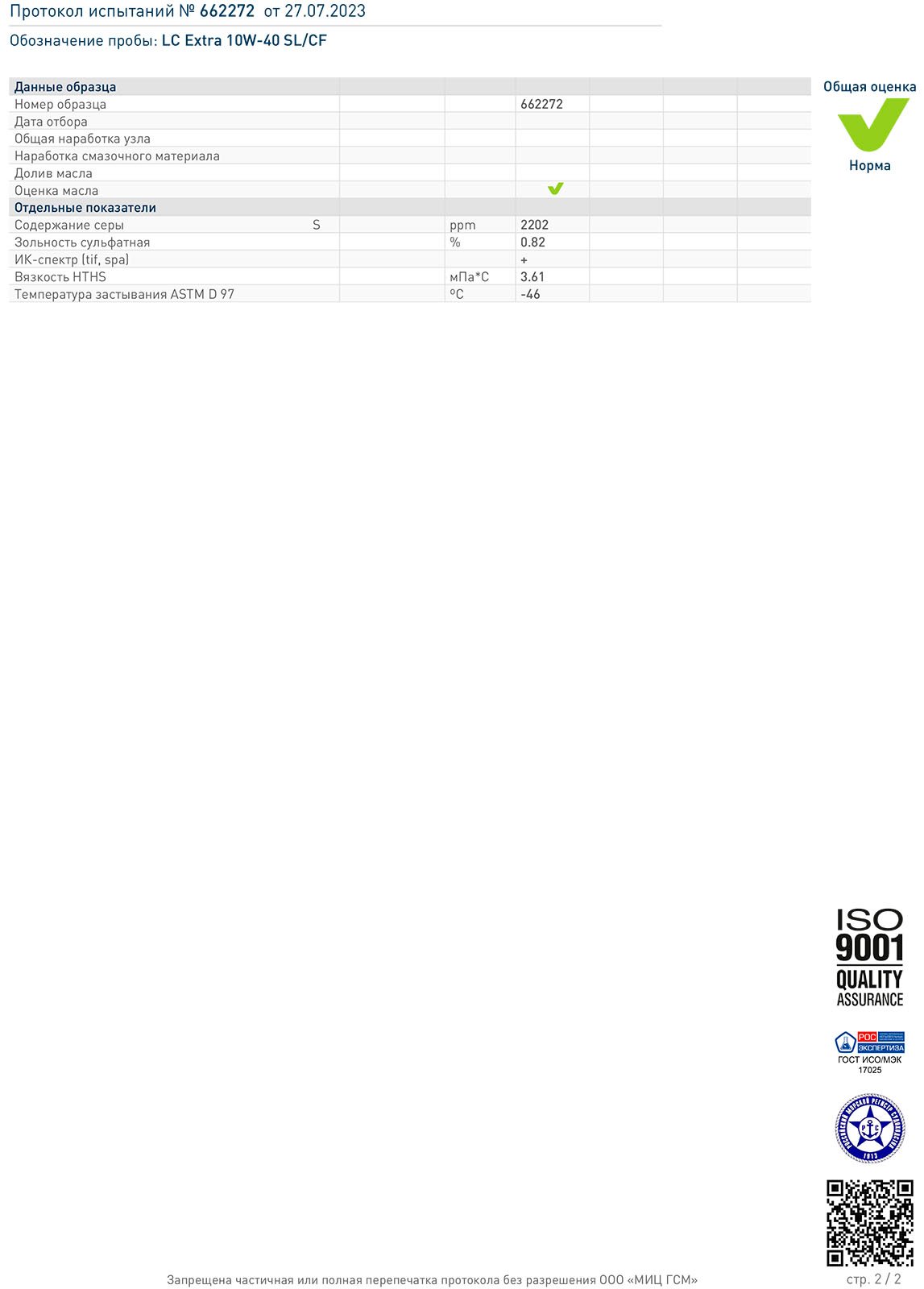

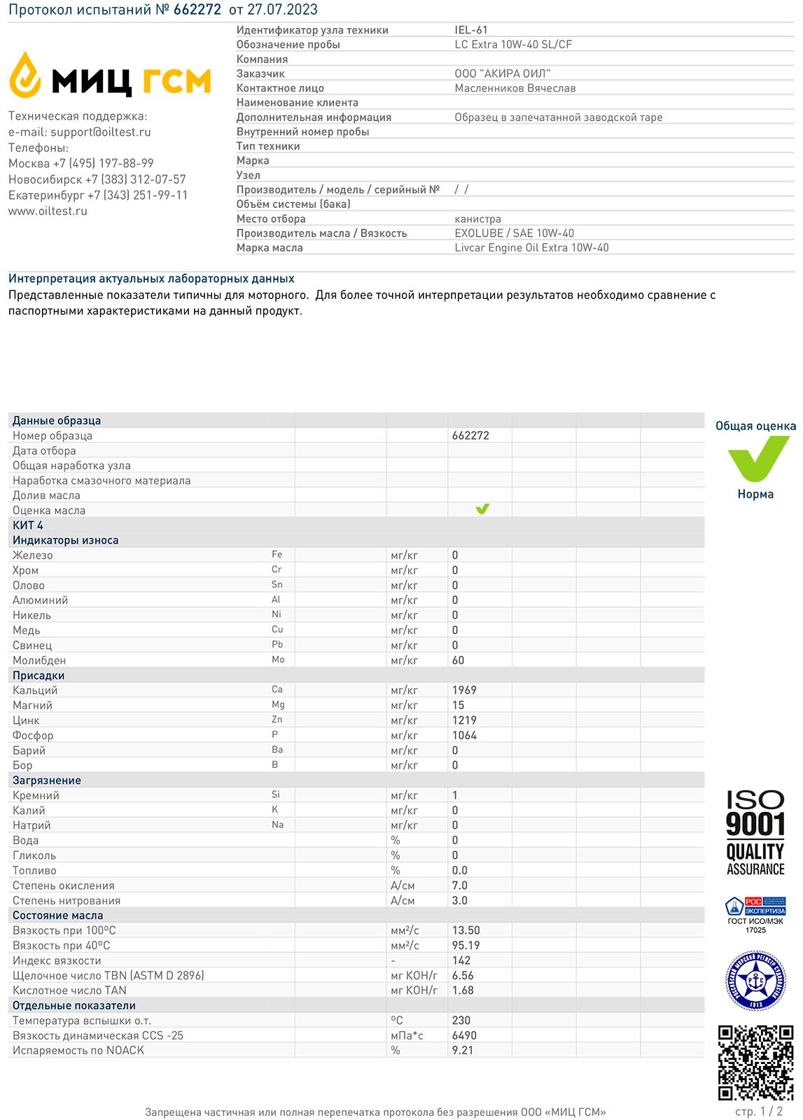

Livcar Engine Oil Extra 10W-40 API SL свежее за анализ спасибо официальному представителю Livcar.
Анализ проводил официальный представитель.
LC EXTRA 10W40 SL CF-1 копия.jpgLC EXTRA 10W40 SL CF-2 копия.jpgDSC_1406.jpgDSC_1410.jpg
Масло заявлено как: API SL/CF.

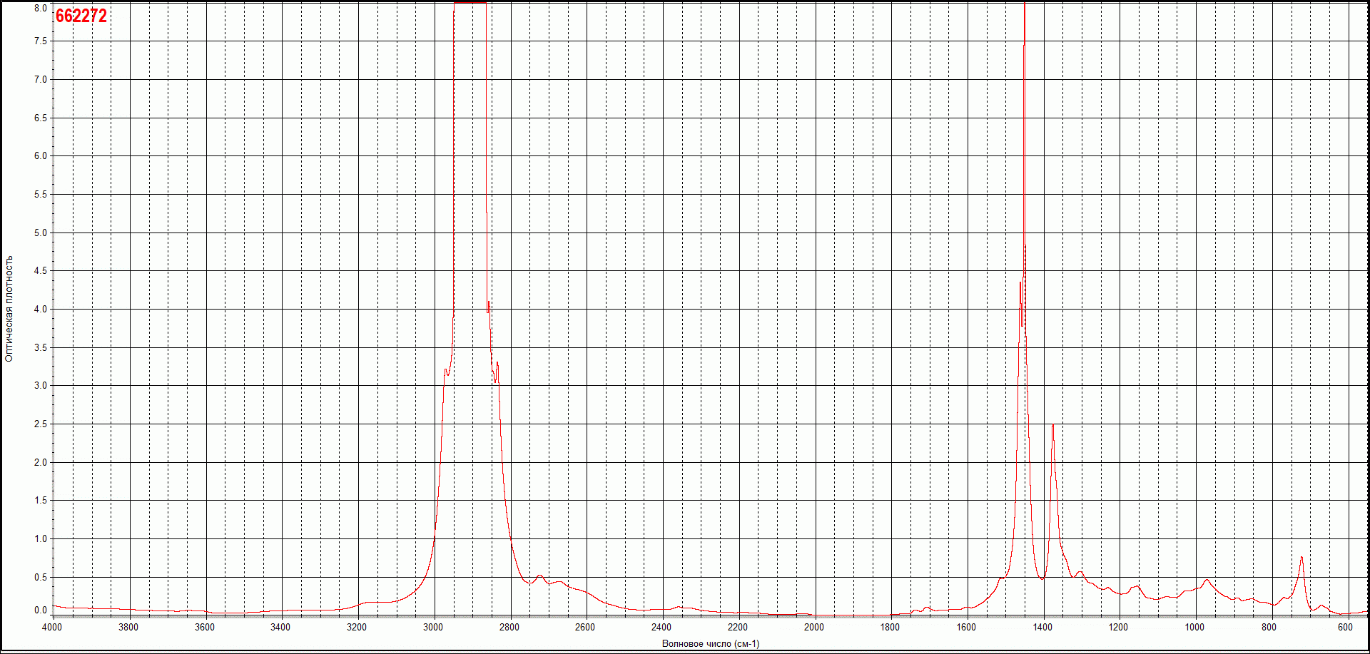

ИК спектр Фурье

10W-40 со средней золой, ну неплохо, для японцев корейцев с угаром (да и без), работающих в теплых регионах с морозами до -25С.
Под низкий прайс масло.
1800р на емеске. С Лукойлами Синтеками 10W-40, 5W-30 5W-40 конечно не посоперничаешь. Только из-за "зато импортное" брать.
