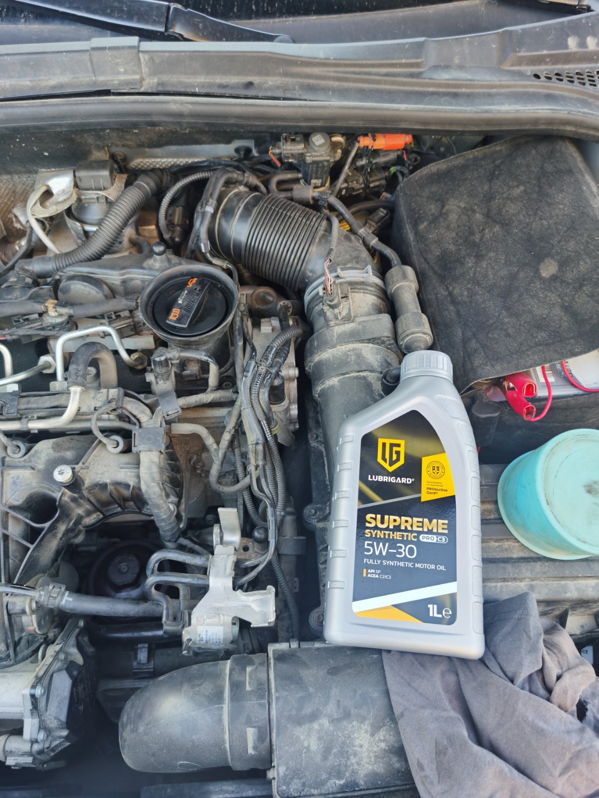

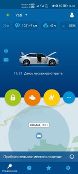

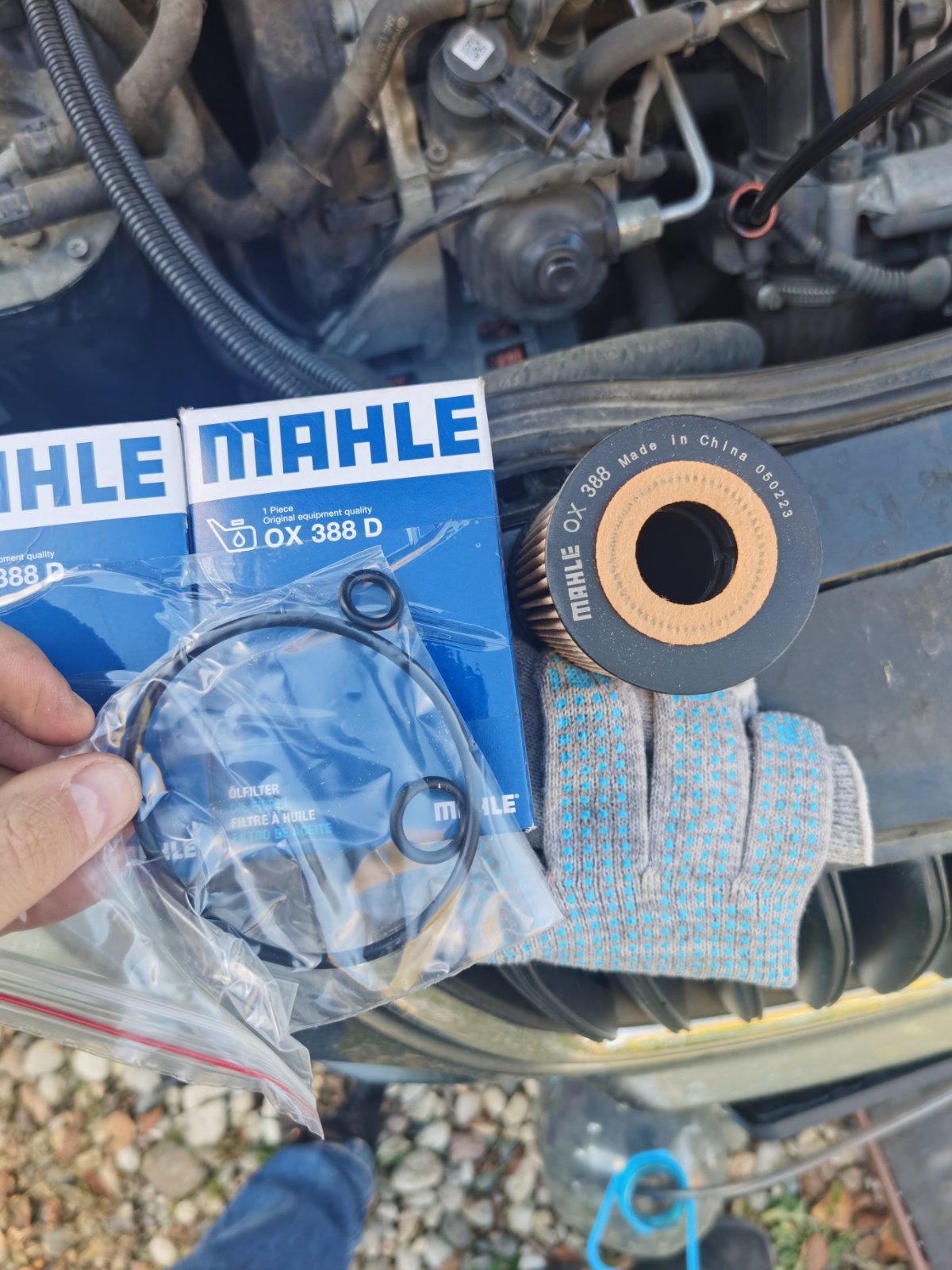

Сегодня залил масло, до этого было залито масло Gazpromneft Premium C3 5W-30, и на нем откатано не более 50 часов, но условия есть условия.
Screenshot_20230916_163630_ru.starlinex_app.thumb.jpg.a98e38ad1c38550910ab57016e05c18c.jpg
Меняю через щуп, выкачалось примерно 4,2 - 4,3 л масла - примерно такой объем и был залит в двигатель. Также из полости масляного фильтра выкачал остатки, немного пролил каким-то маслом, чтобы удостовериться, что все выкачано с поддона.
Залил новое масла и новый фильтр
IMG_20230916_172312.thumb.jpg.e4e955b12cc768fa2e21ee0c30bfb745.jpgIMG_20230916_170327.thumb.jpg.c46efa9f90426b36f19542a40679c8cd.jpg

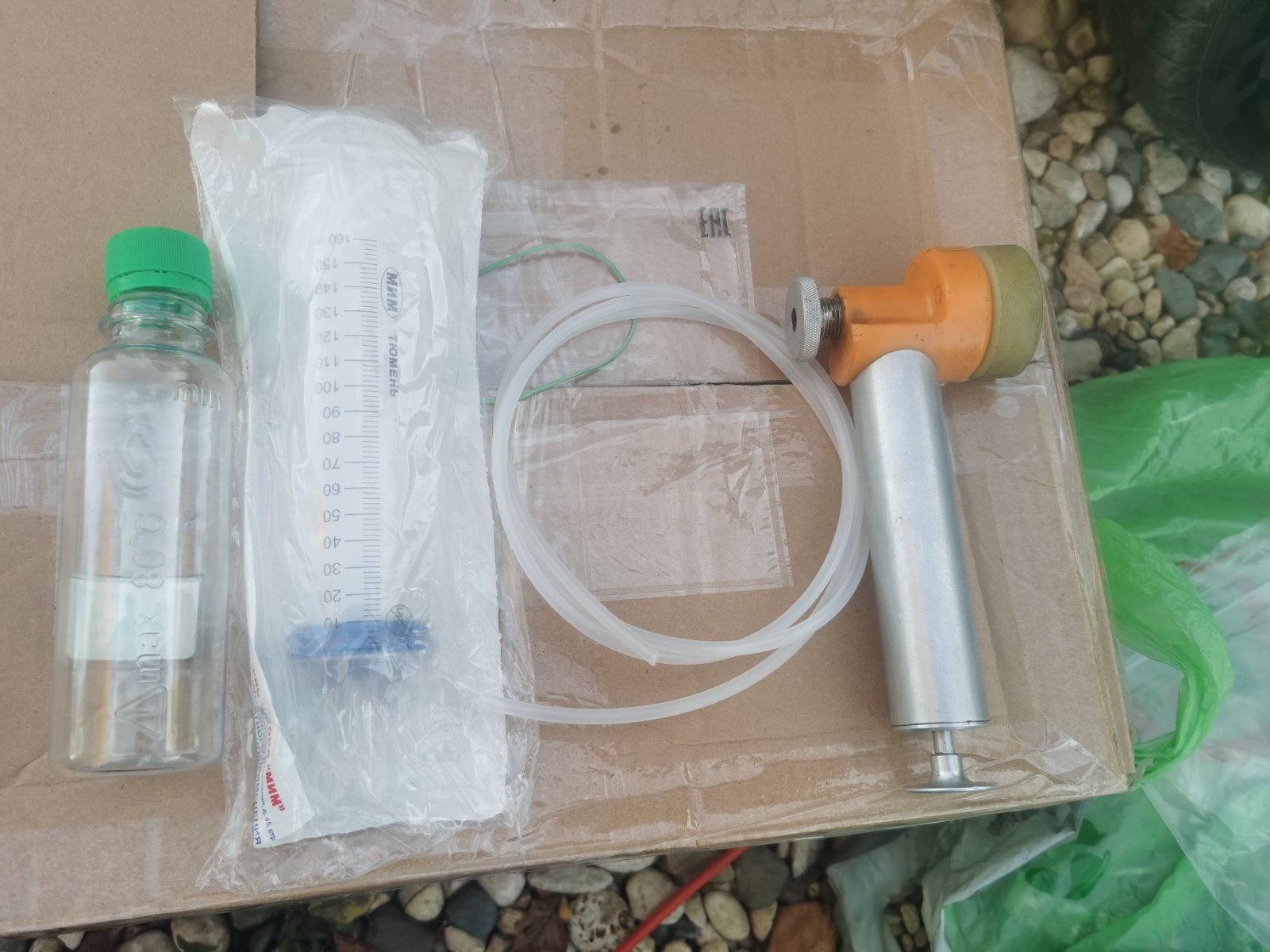

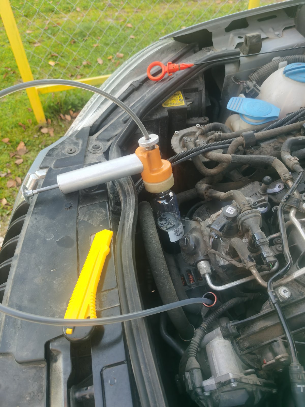

Потархтел 15 мин и стал брать пробу, но так как на работе есть своя лаборатория, поделились насосом для отбора проб (потом сообразил, что не промыл сам насос, вдруг что-то попало из старых проб, только протер его).
IMG_20230916_180446.thumb.jpg.d50d6ed55632cb12519c70b67e3e1398.jpgIMG_20230916_180815.thumb.jpg.e23173fd855b63d2b70353504a71824f.jpg
Теперь на днях отправлю в лабораторию и посмотрим что покажет, может быть показалось - но двигатель помягче работает, а может быть и нет, будем наблюдать

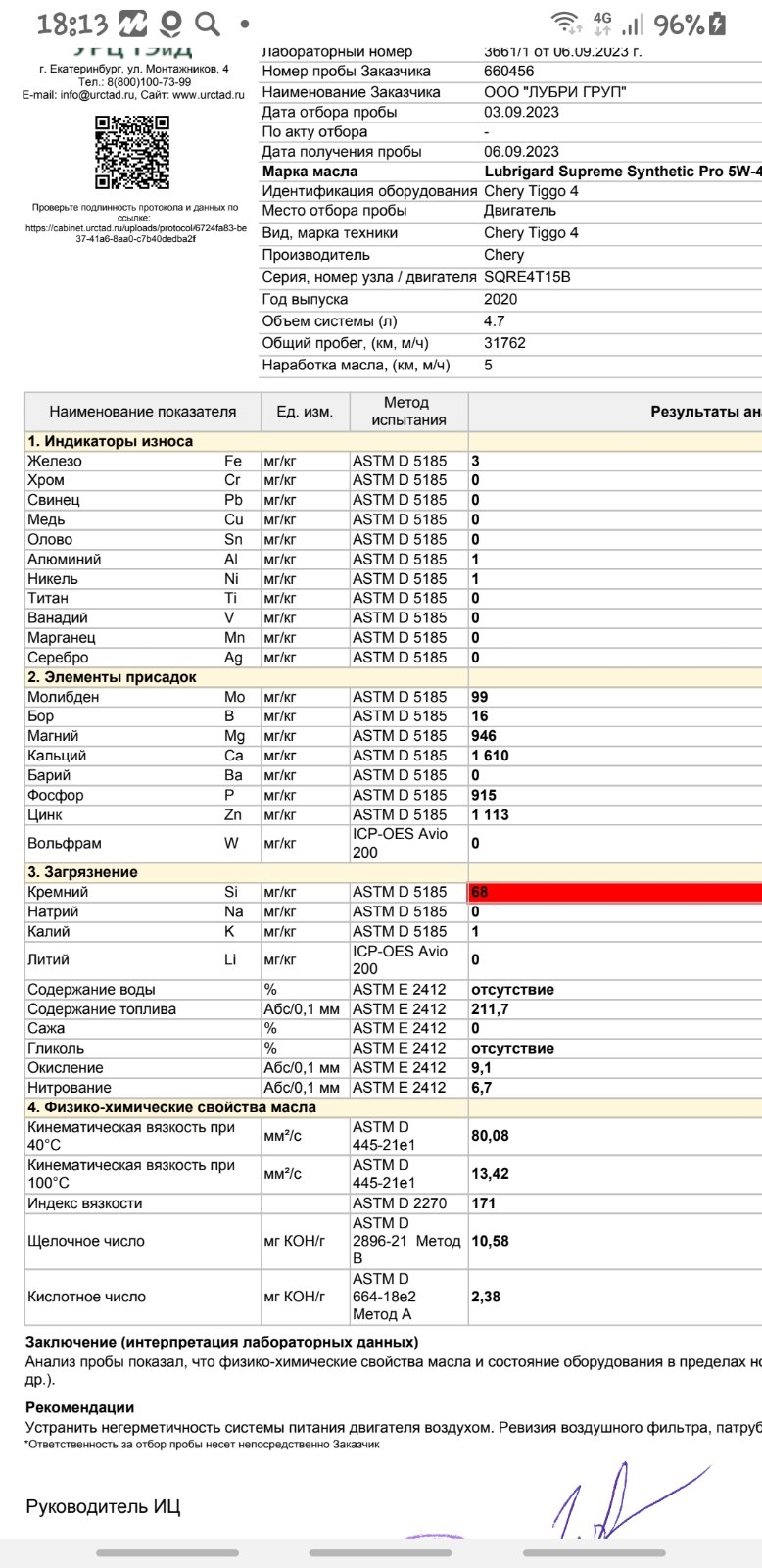

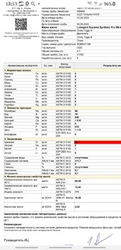

Всем Привет.Сегодня получил Первый анализ
Sergey-NTagil , ого! Кремния ещё больше, чем у меня! Скорее всего зависит от конкретного шприца, сколько в него на конвейере силиконовой смазки попало. Но такое совпадение: две протестированные сороковки у нас с кремнием, а две тридцатки – без. Пока без выводов. Подождём остальные шесть анализов.

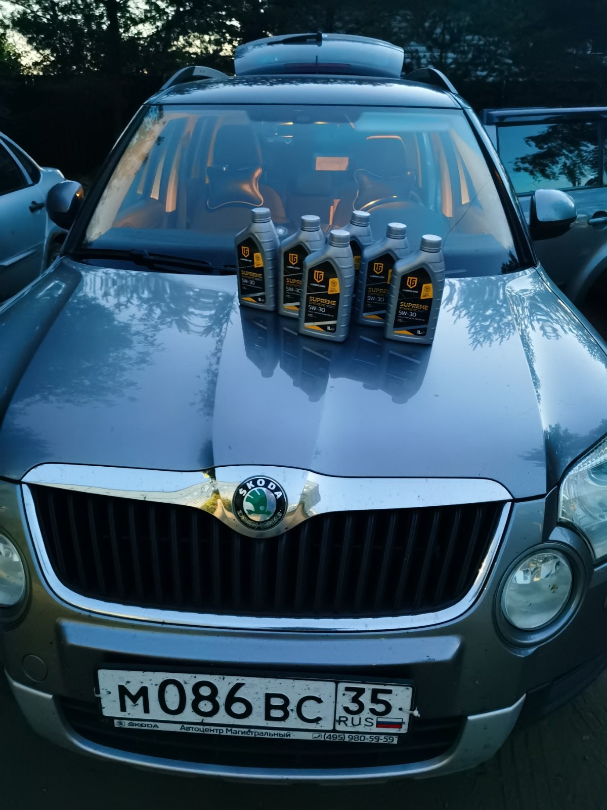

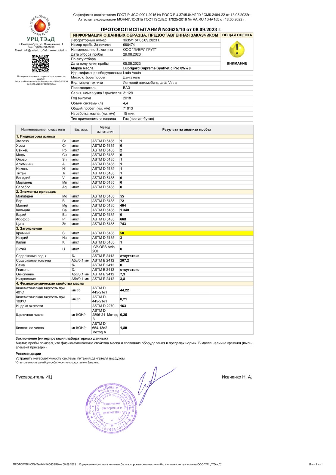

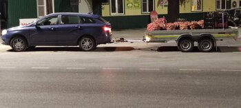

 Доброго дня, проехал на акционном масле SUPREME SYNTHETIC PRO SAE 0W-20  1041 км, + подошел результат анализа нулевой пробы:
  По результату пройденного интервала можно подвести промежуточный итог: расход масла по щупу 1,5 - 2 мм (возможно результат погрешности - идеально ровно авто не поставишь - более детально по расходу масла в отчетах по следующим анализам). Изменений в динамике и расходе не заметил. Хочется отметить некоторую "тихость" масла - как и предполагал, присутствует молибден в составе - если на Castrol EDGE Supercar A 0W-20 двигатель отличался некоторой "звонкостью" и несколько "резал" слух при резких ускорениях по сравнению с более вязкими маслами, то при эксплуатации на SUPREME SYNTHETIC PRO SAE 0W-20 складывается впечатление более мягкой работы двигателя в аналогичных условиях, для тех кому актуален акустический комфорт по части звуков из подкапотного пространства, данное масло может идеально подойти.

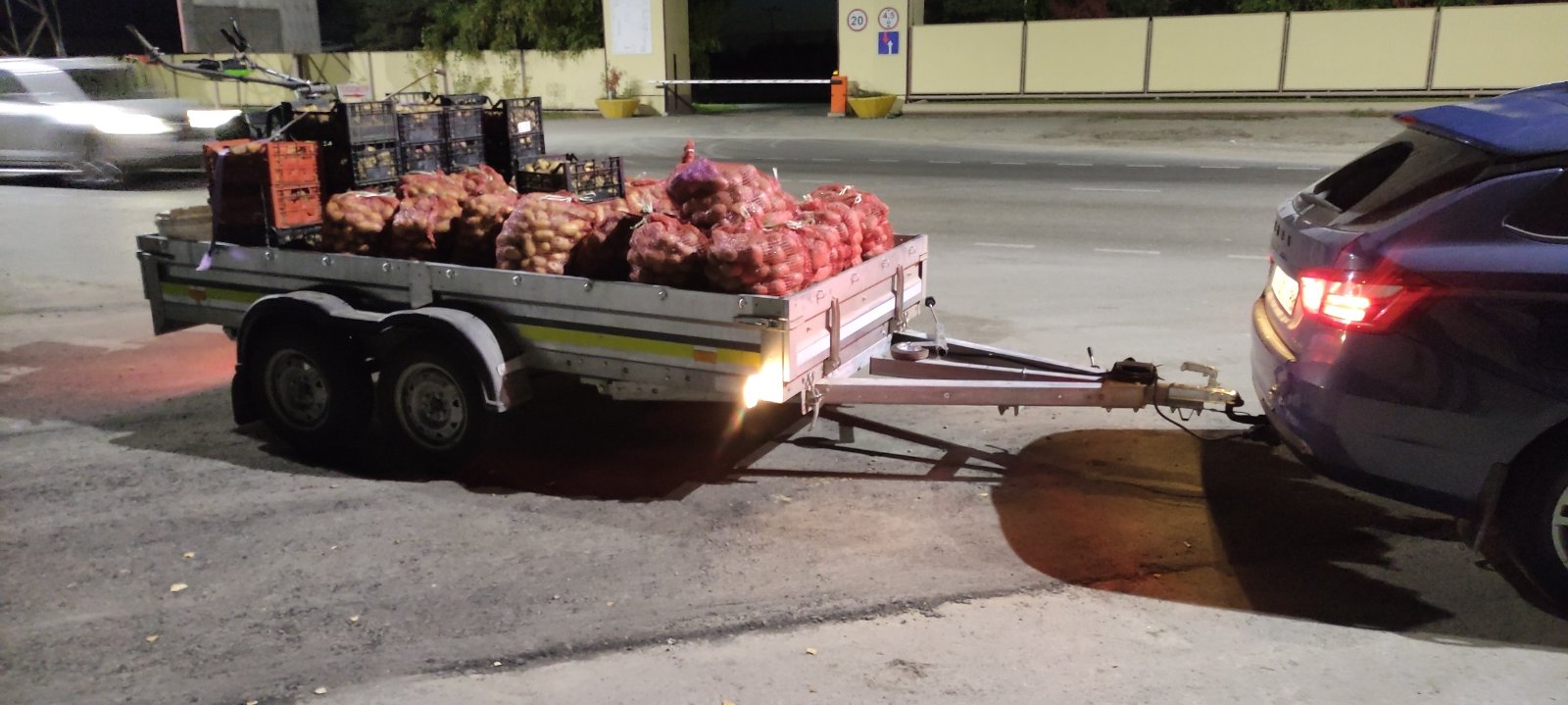

 В период пройденного интервала маслу в двигателе пришлось немного ненормативно потрудиться при вывозе урожая с дачного участка:
 В прицепе 130 ведер картофеля + мотоблок 80 - 100 кг + плюс сам прицеп 390 кг., итого на крюке порядка 1,5 т. груза. В крайне плавном режиме проехал 20 км. со скоростью до 40 км/ч., опасений по поводу двигателя и трансмиссии не было, больше переживал, как бы не вырвало фаркоп, но обошлось, в следующий раз загружу 2 т. :D
 В остальном по маслу пока добавить нечего, все обычно, в безприцепном режиме практикую так же рваную езду по городу - первая/вторая/светофор. Возможно в ближайшее время совершу небольшой вояж по межгороду (3000 - 4000 км), условия для масла немного облегчатся.
