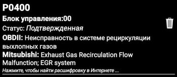

Привет всем. Хотел упомянуть еще одну очень интересную деталь. Летом почти каждый день выскакивает ошибка Check Engine, благо есть сканер ошибок и могу их сбрасывать. Так вот в сканере пишет: "Неисправность в системе рециркуляции выхлопных газов"(полная ошибка в скриншоте прилагаю). И что интересно за всю зиму эта ошибка вылезла всего один раз и после сброса появилась только в конце июня и начала проявляться все чаще, как становилось теплее на улице. Еще момент, как еду по трассе она не выходит, проезжаю по 300-500 км и ни фига, как начинаю ездить в городе(мне до работы 10 км) так каждый день, как еду с работы она вылазит, приезжаю домой сбрасываю и на следующий день опять тоже самое. Ка начинаются заморозки, ошибка не вылазит. И кстати, как выяснилось, масло зимой есть меньше, по крайней мере начался жор почти через через три тыс. км, а не как летом через полторы. Вот такие дела
5 часов назад, dak_khv сказал:
Возможно летом бодрее на педаль газа нажимаете. Или еще вариант- зимой масло холоднее, и поэтому гуще, возможно из-за этого меньше расход.
