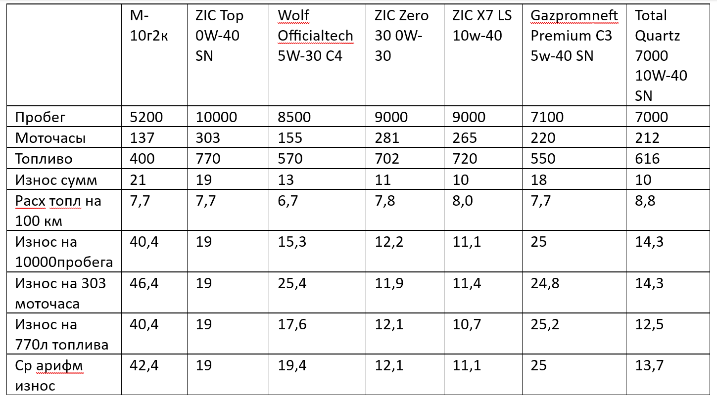

59 минут назад, Павел-1966 сказал:
IvanRND , я не говорю, что с ним что-то не так. Тут народ на М8 рассекает и анализы выкладывает. Потом я свожу анализы этих энтузиастов в таблицу и вижу, что маркеры износа выросли вдвое по сравнению с рекомендованными SL/SM/SNplus/SN/SP. Читаю некоторые отзывы: «тупит по страшному, пока не разогреется до рабочей температуры» и т.п. Я ставлю цель другую: попробовать найти наилучшее решение для своего двигателя (хотя некоторые решения будут наилучшими для многих двигателей) по комплексу параметров. С учётом, естественно, и моих индивидуальных особенностей езды и запросов.

Предпочитаю не сказки, а математику. Высшее техническое образование обязывает. Эту табличку я выкладывал в профильной теме.

19 минут назад, IvanRND сказал:
Выросли маркеры износа вдвое?
Так, вдвое относительно чего? Можно ещё отработки с этого авто плиз?

Павел-1966 Серьезно? Вы меня извините, но какая-то таблица специфичная.
Единственная отработка минералки сравнивается с чем? Зачем?
Тут есть несколько отработок минералка/кряк с одного и того же мотора.
Тут есть несколько отработок минералка/кряк с одного мотора.
А еще есть минералка+эстеры если что.
Да и данные в таблице по минералке чет с описанием не особо совпадают. Я художник я так вижу? Какой анализ то брали? :unknown:

Эту табличку
Боюсь вас сейчас раскритикуют...
Не лучший подход линейно экстраполировать маркеры износа на больший пробег, чем у сэмпла. Это не так работает. Плюс, вам скажут о важности истории, что перед сэмплом было и как.
А я от себя добавлю, что вот еще и исключительно по ICP такие масштабные исследования, по крайней мере с такими разными маслами - дополнительно зашумляться могут.

Даже не сомневаюсь:D. Не все тут готовы дружить с математикой, а руководствуются исключительно эмоциями. На весь перечень выше высказанных замечаний отвечу здесь. Эта табличка составлена на основе анализов, сделанных одним человеком на одной машине: https://www.oil-club.ru/forum/topic/79247-rosneft-m-10g2k-api-cc-dotf-otrabotka-na-lada-vesta-posle-5200km/?do=findComment&comment=2557419 Пробег приведён к общему знаменателю. Корректность оценки максимальна, в пределах возможности в данных условиях. Цель составления данной таблицы: насколько возможно, максимально объективно (а, значит, откинув все эмоции) оценить влияние на износ двигателя разных масел. Двигатель я взял максимально близкий к своему. Это тоже понятно.

5 минут назад, Павел-1966 сказал:
В зиках-тоталах тоже  ДОТФ добавляли?
И еще вопрос: износ 20 ppm/303ч, это говорит о том, что двигатель пройдет миллион/полмиллиона/четверть миллиона километров?
