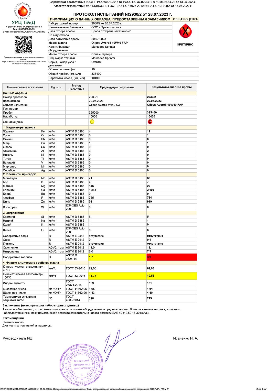

Olipes Averoil 5W-40 C3 / Olipes Averoil 10W-40 FAP две отработки на Mercedes Sprinter после 10 000км и 10 400км
Recommended Posts
Два анализа с одной машины Olipes Averoil 5W40 C3 / Olipes Averoil 10W40 FAP
отработка на Mercedes Sprinter после 10 000 км / 10 400 км
Масло: Averoil 5W40 C3 (API SN/CF, ACEA C3) / Averoil 10W40 FAP (API CJ-4, ACEA E9/E7)
Общий пробег на  одометре к концу интервала: 325 000 км / 335 400 км
Пробег на  масле: 10 000км / 10 400 км, моточасы – не считали
Доливки масла: не доливал
Присутствие отложений в двигателе: нет
Автозапуск: не использовался.
Предпусковые подогревы: Averoil 5W40 C3 февраль и март 20 - 25 минут по утрам,
Период эксплуатации: 01.02.2023 – 06.04.2023 г. / 06.04.2023 – 16.06.2023 г,
Срок эксплуатации: в среднем 2 месяца
Топливо: дизель Лукойл
Режимы: Санкт-Петербург (50% - город, 50% - КАД (кольцевая автодорога))
средняя скорость – нет информации
Фильтр масляный: Kolbenschmidt
Фильтр воздушный: Kolbenschmidt
Объем заливаемого масла: 9,5 литров
Отбор масла: сливная пробка
До этого было: Ardeca PRO-TEC ULTRA 5W40 (ACEA E9/E7, API CJ-4/SM) – 4 – 5 замен по 10 000 км.
Перед заменой не промывал
Протокол испытаний № 2930_2 Olipes Averoil 10W40 FAP отработка Спринтер копия.jpg

На первый взгляд ACEA C3 отработала лучше, хотя я нисколько в ней и не сомневаюсь. Но если взглянуть на нитрацию то 10W-40 имеет ее повыше. Возможно у него больше моточасов и труднее интервал в плане городских условий больше, старт-стопов больше. :)

torcon Даниил, владелец/водитель, владелец-водитель появится ? Хотелось бы напрямую задать вопросы.

44 минуты назад, Ckub сказал:
Готов уточнить интересующие Вас моменты, если что.
Это наша конторская машина, на что сам не смогу ответить у водителя уточню (он в отпуске недельном сейчас, но появится скоро).

Северянин Судя по маслозаливному объёму в 9,5 литров это OM 602 (980), правильно ли я понимаю.

Северянин
50 минут назад, Северянин сказал:
Спасибо. Бегло, на ходу GOOGLE_ил, не угадал. Если экология отключена (а она отключена, не так ли ?), то как думаете, почему столько топлива в масле после 10400 км пробега в  более тёплое время года ? Неисправность в топливной системе, или, как написал Даниил,  много городской эксплуатации и двс (ЦПГ- зазоры) не выходил в нормальный температурный режим ?
Подскажите, какой расход у топлива SPRINTER?

07.08.2023 в 16:28, Ckub сказал:
Северянин
Приветствую,
как ранее и говорил, водитель до следующей недели в отпуске, необходимую информацию позже у него уточню.
С топливной системой разберёмся, сделаем новый анализ отработки, если проблема не уйдёт, то начнём дальше копать, благо мы профильная компания).
Link to post
Share on other sites
Северянин Жду/ём следующего анализа отработаного масла из данного ДВС  !!!
