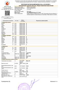

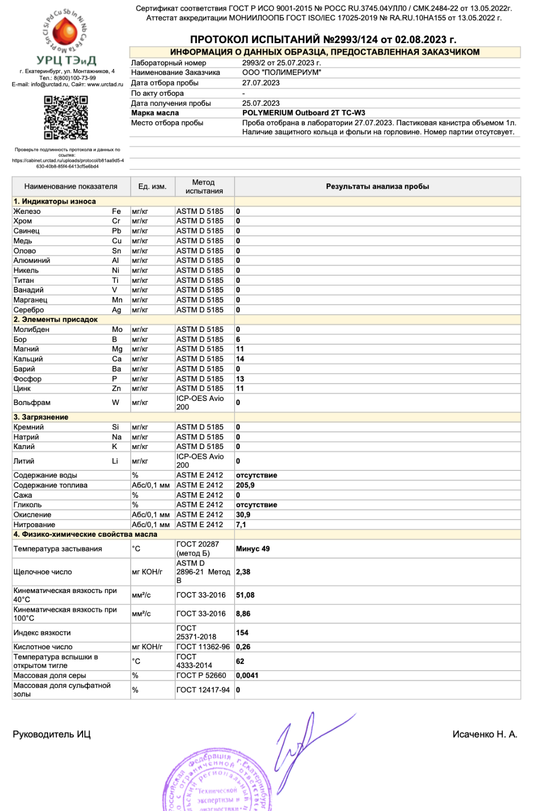

Эфиров от души, вернее по стандарту 5-7%:good2:
Еще щелочное перемерят, меньше получилось в анализе чем по факту должно быть)
Мне кажется это лучшее лодочное 2т в мире :D pib там много, точне не напишу, могу лишь сказать от 25 до 50% ))

04.08.2023 в 14:29, Polymerium сказал:
Lukoil outboard заявляет щелочное 10, что интересно там за масло
1 час назад, Sunset сказал:
Не знаю, заказ только что, посмотрим что там
