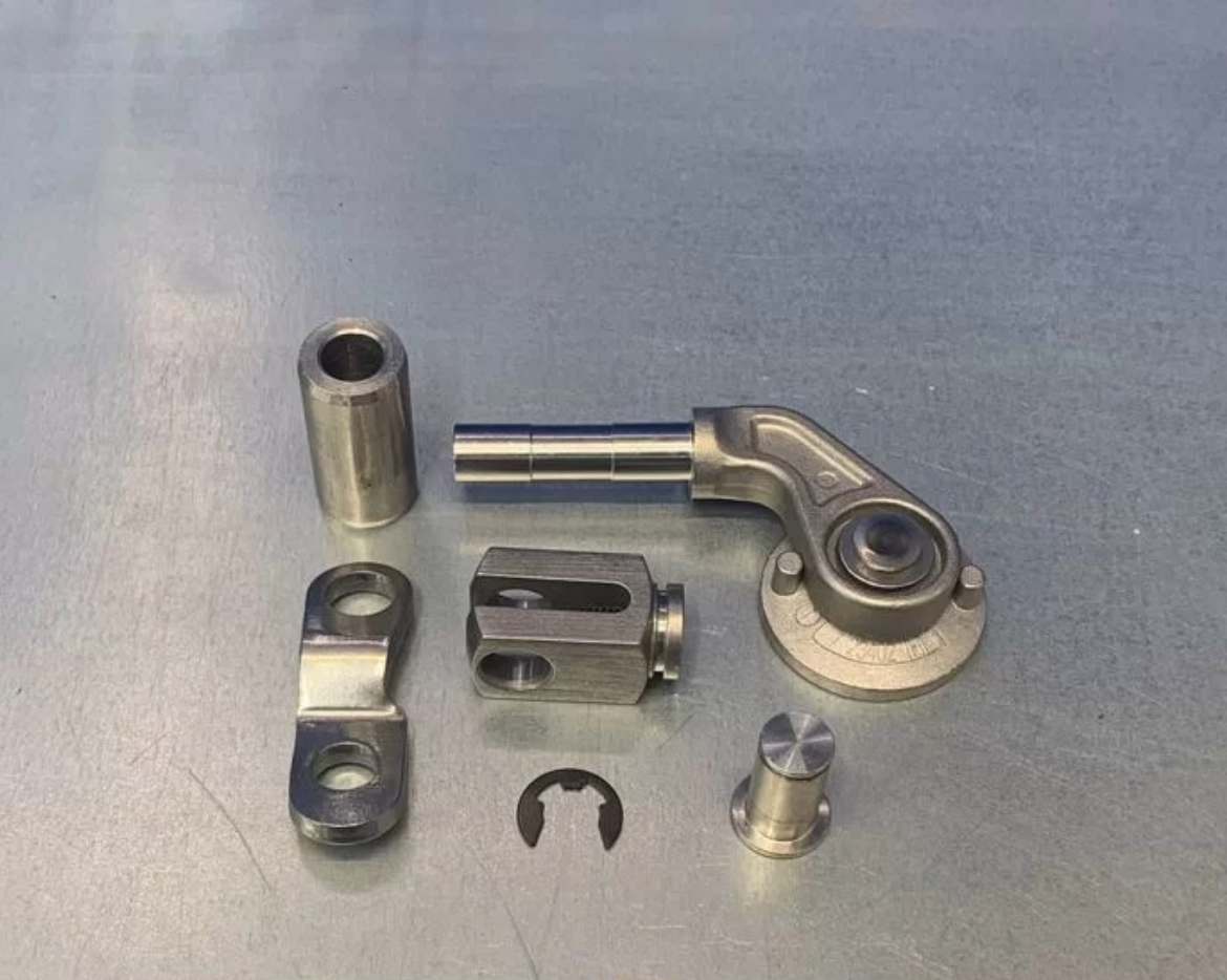

Парни, приветствую!
Пожалуйста, подскажите какую смазку необходимо использовать для направляющей втулки клапана вестгейта. Она запресована в горячей части турбины внутри втулки шток. Температуры там огого)
Подробности расположения на схеме.

Obormot В общем буду усовершенствовать узел:D
Просверлю в корпусе горячей части турбины где вставляется втулка тавотницу, саму втулку тоже просверлю и буду смазывать клапан шприцом с Моликотом

Тряпку кинул на этот клапан снаружи турбины, пропитал Лавром каким-то проникающим(типа вд40) и о чудо, за полдня откисания начал шевелиться, надеюсь его расшевелить окончательно.
2 часа назад, lord0478 сказал:
Видимо, надо просто повторять это мероприятие профилактически при каждой смене масла, и проблем не будет.

Пошарился по англоязычным авиафорумам - вобщем все используют аналоги вд-шки для  вымывания бяки из зазора.
Но там и бенз другоц, и режимы другие, так что делают они это довольно часто.
Ещё нашел пару отчетов у автотюнеров, которые немного увеличили диаметр отверстия и шток перестал требовать регулярного обслуживания, но там без подробностей.

Ничего там не размокнет. Очередная "раскоксовка", только ещё более сказочная. Просто "ритуальный обряд" и не более того. Если там образовались отложения, которые не взгоняются при рабочих температурах этого узла, то никакое масло+керосин ничего из этих отложений не растворят. А раз эта "сажа" там держится, значит там поверхность такая, что ей там есть за что держаться.
10 часов назад, Obormot сказал:
Я за "периодически проливать вд-шкой, разрабатывать, продувать воздухом и повторять, пока не перестанет идти грязь из зазора".
Идти перестанет, но в зазоре останется. Подвижность может ненадолго и восстановится, но причины по которой она была утрачена это не устранит - вскоре всё повторится.
7 часов назад, lord0478 сказал:
Он расшевелится, но при этом нет никаких гарантий, что не закиснет снова. Если можно конструктивно вынуть ось из втулки и глянуть, что с ними обоими стало, то это стоит сделать. Очищать детали, работающие при температурах 700+ проще всего, негрев их горелкой и бросив в воду. Если втулка в задирах, то будет гагорать кокс и далее клинить, как и было до того. Но, в принципе, твёрдая смазка может и помочь, по крайней мере возможно, что прихватываться будет реже т.к. ДМ заполнит деффекты.
Я б не стал бы.
Если там поверхность подрана уже, то можно и попробовать аккуратно развернуть по-минимуму, потом тот же Моликот нанести (или хром, если есть входы-выходы на ребят, что это могут, но это сейчас сложно - промышленность погробили). Если диаметр позволяет, то лучше регулируемой развёрткой. Не сверлом, конечно, и вручную - предельно аккуратно.
