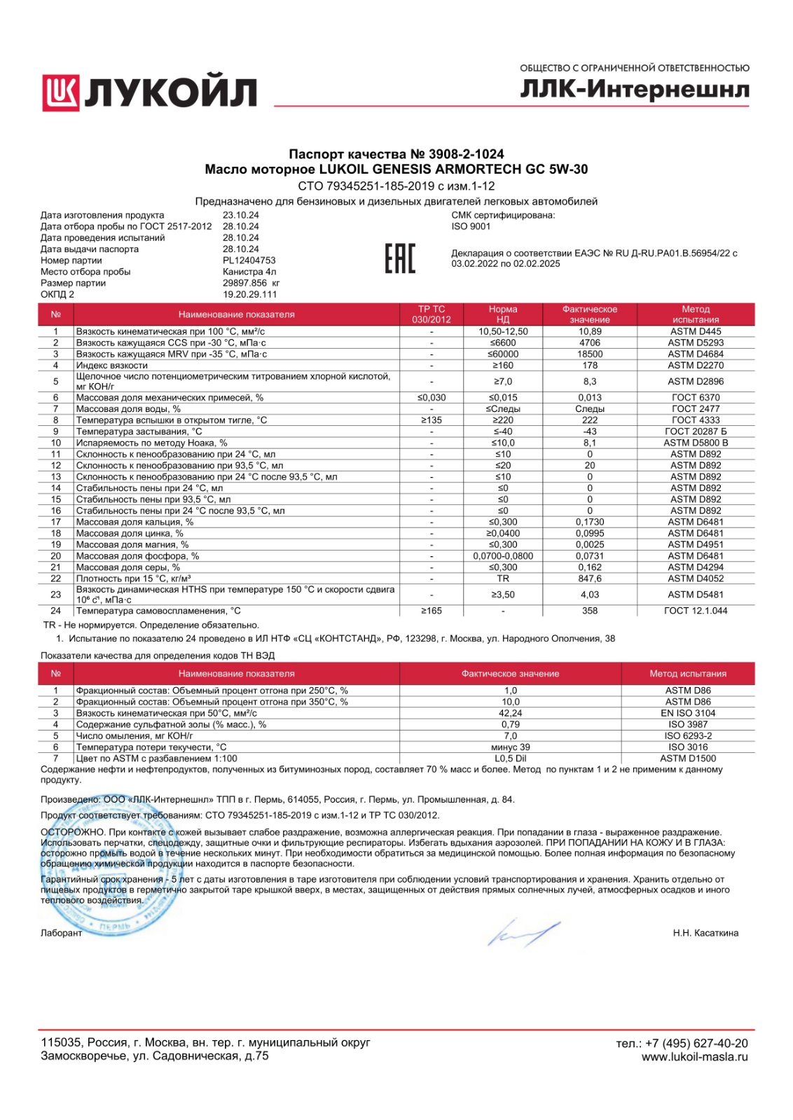

Приветствую всех! Подскажите кто в теме. Приобрел данное масло, октябрь 2024г. Цвет масла какой-то желтушный. Так вот вопрос интересно, это такие присадки китайские/отечественные или цвет масла по допуску ACEA C3 и должен быть таким, из-за урезанного противоизносного пакета?
desimo гадание по цвету.) Недавно Роснефть заливал, она темнее, но тоже немного мутноватая.)
desimo если пакет присадок был одинаковый - то цвет плюс минус будет одинаковый. Но если Лукойл сменил пакет присадок - то цвет измениться.
51 минуту назад, torcon сказал:
Так вот и не понятно анализ данного масла был 2023г выпуска и там оно на пакете Инфениума. Сталкиваюсь с маслом С3 впервые в частности у Лукойла. Поэтому вопрос возник по цвету. На фото слева Лукоил FD А5В5 2021г изготовления - цвет чайный и прозрачный, а справа GC мутный и совсем желтушный. Как думаете есть вероятность что в данном GC уже не Инфениум?
Изменено пользователем desimo
3 минуты назад, torcon сказал:
A5/B5 это другой пакет, его нельзя сравнивать с ACEA C3.
Это понятно. Вы скорее всего много повидали масел ACEA C3, что можете сказать про цвет этого масла, это норма для С3?
Нормальный цвет, имхо.
https://youtu.be/_iPiL7ONvNY?t=27
Почему мутное - хз, но думаю это некритично. Спросите офпреда здесь.
Так-то они все разные по цвету:
https://www.youtube.com/watch?v=o5sfekQBRxU
https://www.youtube.com/watch?v=pM81NdMYi-U
desimo я никогда не видел такого мутного ACEA C3. Но я и не знаю, как хранилось ваше масло - может оно напитало воду. Плюс сейчас, во время передряг, Лукойл может применить что то стороннее не по рецептуре, что и замутнило масло. Плюс, мы и анализ то не делали, этого конкретного масла. Посмотреть что там - может там уже собственный пакет. Лукойл часто меняет масло от партии к партии.... Поэтому не знаю :unknw:
14 часов назад, torcon сказал:
Спасибо за ответы! Написал в ветку Официальный представитель ЛУКОЙЛ Смазочные Материалы.
22.05.2025 в 09:14, desimo сказал:
Никогда не понимал людей с таким мировоззрением. Для чего эта рулетка с Лукойлом и прочими отечественными продуктами в «такое неспокойное время», когда на прилавках полно масел с 100% нормальным предсказуемым пакетом (главное купить оригинал)? Лукойл в мирное то время чудил - мудрил периодически, а сейчас вообще никаких гарантий, что там в текущую партию они льют. Нет, если Вы адепт Лукойла - то пожалуйста, дело Ваше. Но зачем тогда все эти сомнения?
