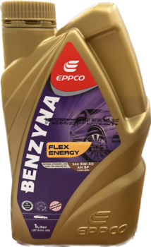

Всем доброго утра. Выкладываю анализы моторного масла EPPCO от производителя и от лаборатории в Екатеринбурге для заключения специалистов на форуме. Заранее благодарю каждого за обратную связь!
Масло заявлено как: API SP; ILSAC GF-6.
Ик спектр Фурье говорит о том, что масло на оcнове гидрокрекинга VHVI.
Анализ от производителя EPPCO Benzyna Flex Energy SP 5W30.pdf
весьма хорошее масло на гидрокрекинге 3гр (VHVI) уровня API SN+, нежели API SP
присадочный комплекс скорее всего Afton Hitec (бор > 200, моли - 80)
странные значения NOACK и CCS - как бы не вяжутся друг с другом
в целом - неплохое
вопрос как всегда в цене
Производитель хороший. Они делают масла ОЕМ Тойота. Сколько стоит это масло?
Все отлично, масло на Afton Hitec, базовое масло гидрокрекинг VHVI, параметры все в норме. Стандартное API SP ILSAC GF-6.
torcon , NOACK=9.5 и CCS=4023 не смущают?
при таком NOACK значение CCS должно быть под предел требований (6600)
либо наоборот, при таком CCS значение NOACK должно быть выше
да и с пакетом под API SP я бы поспорил
вот SN+ на Afton
зола и сера практически совпадают
как впрочем и элементы присадок

ProstoFilya меня вообще смущает такой низкий NOACK у низковязкой API ILSAC. Он обычно около 12%. Но бывает такое когда база хорошая. Пик спектра 1.02, для кряка...
Согласен подозрительно, но такое бывает, поэтому не придираюсь. :)
Или лаба чуднула опять:pardon:

9 минут назад, torcon сказал:
Просто ноак починили в урц, видимо не просто нагревательный элемент там был:D
Я вообще не увидел каких то проблем с НОАКом по анализам. Они просто ВЫКЛ НОАК и снова ВКЛ через месяц.
Не сваливайте неудачи масел на лабу... Нормальные масла показывали в это время нормальный НОАК. Хотите поднимем историю анализов посмотрим, изучим этот вопрос. :) В то же время когда тестировались неудачные масла по NOACK, я получал тесты стандартных масел и у них все было ок с NOACK.
