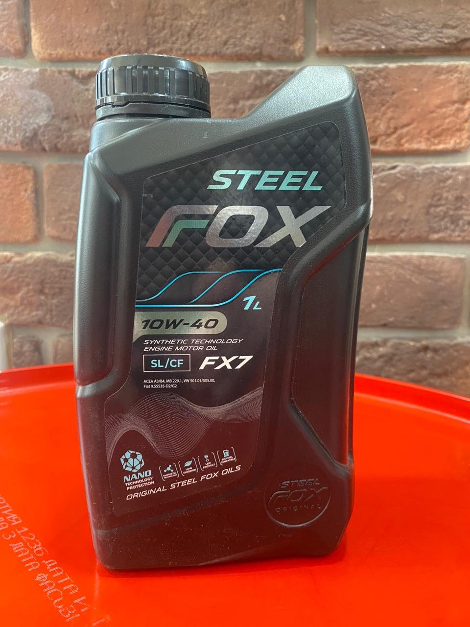

Steel Fox FX7 10W-40 свежее
Steell Fox FX7 10W-40 свежее за анализ спасибо официальному представителю Steel Fox.
Анализ проводил официальный представитель.
Steell Fox FX7 10W-40 копия.jpgSteell Fox FX7 10W-40 photo1.jpegSteell Fox FX7 10W-40 photo2.jpeg
Масло заявлено как: ACEA A3/B4; MB 229.1; VW 501.01/505.00; FIAT 955535-D2/G2.
Steel FOX FX7 SAE 10w40 SL/CF 1L 50134298
Steel FOX FX7 SAE 10w40 SL/CF 4L 50134299
Никто ничего не написал про масло... Самое обыкновенное или есть особенности?
Поправил оказывается спецификации были мной неверно написаны. (откуда то взялось ACEA C3 и MB 229.51)
А тут мало что скажешь, параметров немного. Вязкость для 10W-40 хорошая, индекс вязкости 155 - для гидрокрекинга нормально. Щелочное высокое - на ACEA A3/B4 походит. Какой пакет присадок арабы использовали не знаю, похож на CI-4 Infineum, но вроде верный, по крайней мере походит на A3/B4 рецептуру.
Сколько минералки не скажешь - серы нет, ИК нет.
Какая база не скажешь - NOACK нет вспышки нет.
Из того что есть, нормальная 10W-40 старых европейских спецификаций.
