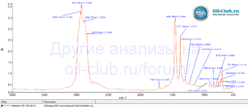

ИК спектр Фурье говорит о том, что масло на основе гидрокрекинга VHVI + ПАО + Алкилированные нафталины.
Вывод: перед нами масло 5W-40 немецкого производства с улучшенным по отношению к аналогам базовым составом и  высокоэффективным пакетом присадок, отвечающее современным строгим спецификациям. Из положительных характеристик: низкотемпературные свойства, насыщенный пакет присадок, способность бороться с LSPI, высокий запас моюще-нейтрализующих свойств, повышенные антиокислительные свойства, что приводит к увеличенному ресурсу. По вязкости уклон сделан в сторону защитных свойств, поэтому данный продукт больше подходит мощным авто, которые периодически проводят время на треке. (описание Dimmy)
