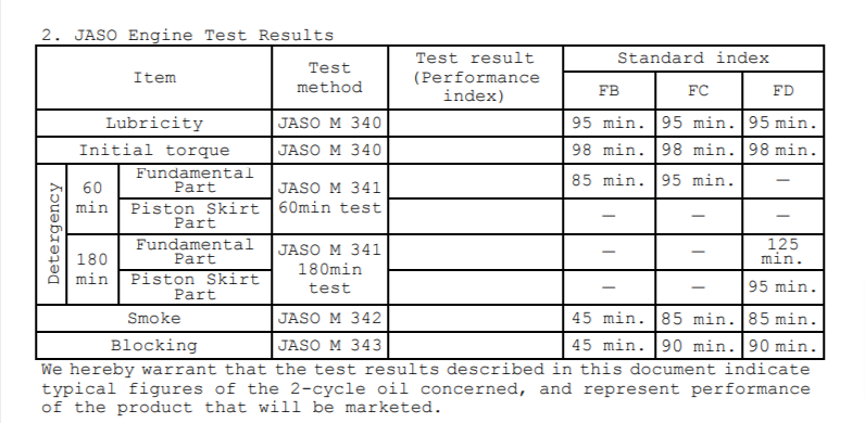

Увы нет, нормальным 2т может быть если щелочное не менее 2ед, в идеале более 2.5-3, супер это более 4.
это твое понятие должного :) Но это не обязательно в стандарте JASO FB.
Открываем требования стандарта JASO для 2Т масел и не видим там никаких требований к щелочному числу.
2T_EV1904-pdf (3).png2T_EV1904-pdf (2).png2T_EV1904-pdf (1).png2T_EV1904-pdf.png
Стоит только "Report" что обозначает сообщите какое оно... для прохождения.
Тем более это простой JASO FB, что от него ждать, беззольных детергентов и щелочное 3? :)
То что ты ждешь, щелочное число 3, обычно встречается в более современных крутых версиях JASO FC.
А JASO FB вот.

Поэтому такое щелочное для этого масла нормально и ожидаемо.
А JASO FB вот.
