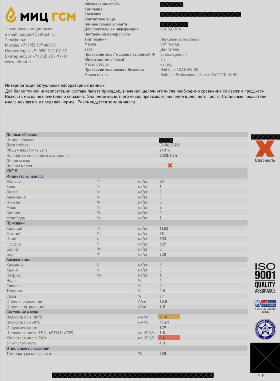

Друзья, здравствуйте! Давайте по-возможности обсудим протокол испытаний и постараемся ответить на вопрос "выдержало ли удар, при сложившихся в данном, конкретном случае условиях, масло Red Line или нет?". Мнения и рекомендации - приветствуются!!! Буду с Вами предельно откровенен, я думал будет гораздо хуже :)

Lemanhorn масло не выдержало , кислотное 3.4 выше щелочного 1.5 , вязкость просела до 9.18 , при топливе в картере в 0.8% , по износу ( железо 39 ррм ) нормально для двух лет эксплуатации и 14т.км пробега , по моточасам скорее всего более 500 за два года , масло желательно менять в два раза чаще

sample_646142.pdf 224 \u041a\u0431 · 7 скачиваний
Температура вспышки может быть такая при 0,8 % топлива или это не точность лаборатории?
У свежего масла показатель Flash Point  - 246 C. У моего отработанного  - 200 С!!!

Честно? Я сомневаюсь в актуальности данных в анализе. Типа дизельный Туарег прибил мало за 7200км. Это у которого картер 7-8л? Да ну...

У меня вообще такое впечатление, что пробы перепутали:pardon:
