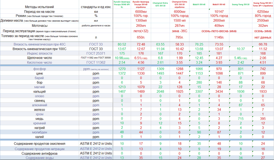

S-Oil 7 Black #9 LS 10W-40 свежее
S-Oil 7 BLACK #9 LS 10W-40 свежее спасибо за анализ ребятам из ООО "ГРАНД ОЙЛ"

Масло заявлено как: API CJ-4; ACEA E4/E6/E7/E9; Volvo VDS-4, Cummins CES 20081, MACK EO-O Premium Plus, Caterpillar ECF-3, MB 228.31/228.51, Renault Truck RLD-3, Deutz DQC IV-10 LA, MTU Category 2.1/3.1,  MAN M3271-1/3477/3575, Detroit Diesel 93K218.

1 час назад, IvanRND сказал:
ZIC Е9/Е7-среднезольник на стандартные интервалы замены масла
S-OIL E8/E11- среднезольник на увеличенные интервалы замены масла
другими словами они почти выровнлись - стали близкими (во всяком случае на бумаге)
3 минуты назад, Xesha сказал:
Какими другими словами? :Cherna-facepalm:
Одно масло может катать ~30т.км, другое ~70т.км....нормально так выровнялись.
6 часов назад, IvanRND сказал:
  Скрыть содержимое
Я же специально приписал «на бумаге»
зик на тестах и после 15 тыс проваливался в вязкости
что будет с S-oil через 70 - доподлинно не известно

15.03.2025 в 22:05, Xesha сказал:
но моё ухо  лучше любой лабы
Круто, хочу, чтобы мои так уши определяли.....хотя что - не понятно, но хочу:D.
А так в принципе можно в лабу не сдавать теперь масла, у нас есть на форуме уникальные уши.
Изменено пользователем IvanRND
Xesha уши то может не обманывают. Но громче, тише - не говорит о большем меньшем износе. Я с этим сталкивался еще на прошлой машине, когда ездил на разных маслах, а в анализе все те же 5ppm железа. :)
Я бы даже сказал наоборот, порой двигатель на масле тихо работает, а в анализе может быть повышение износа.
10 часов назад, IvanRND сказал:
Объяснение есть  почему звук меняется на пробеге?  Мне нужно исследования проводить?   Зачем?  Что бы лабу работой загрузить?
Мне тут как то в грудь себя бил представитель Кастрол (в довоенные времена)  что  звук ничего не значит
Однако  на новом масле тихо 1KD TOYOTA,  а через 3000км  цепь начинает греметь
Перешёл на Х-teer-  тишина все 10 000
2 часа назад, torcon сказал:
Ещё раз заостряю внимание  - звук  НЕ НА НОВОМ Масле, а как раз таки СИЛЬНО меняется с пробегом
Я не говорю:  "налил другое масло, двигатель стал работать тише/громче"
Xesha понял, тогда не списывай со счетов изменение вязкости от разжижения топливом или сработки полимерного загустителя. Скорее всего в этом дело.
1 час назад, Xesha сказал:
Конечно нужно, чтобы выявить проблемы.
смотря какой звук
про сабж?
@Xesha Вот тебе яркий пример, что звук ничего не значит (один из личных авто). Анализ конкретно этого масла есть на форуме. Что со стуком, что без стука износ один и тот же (два анализа на форуме).
