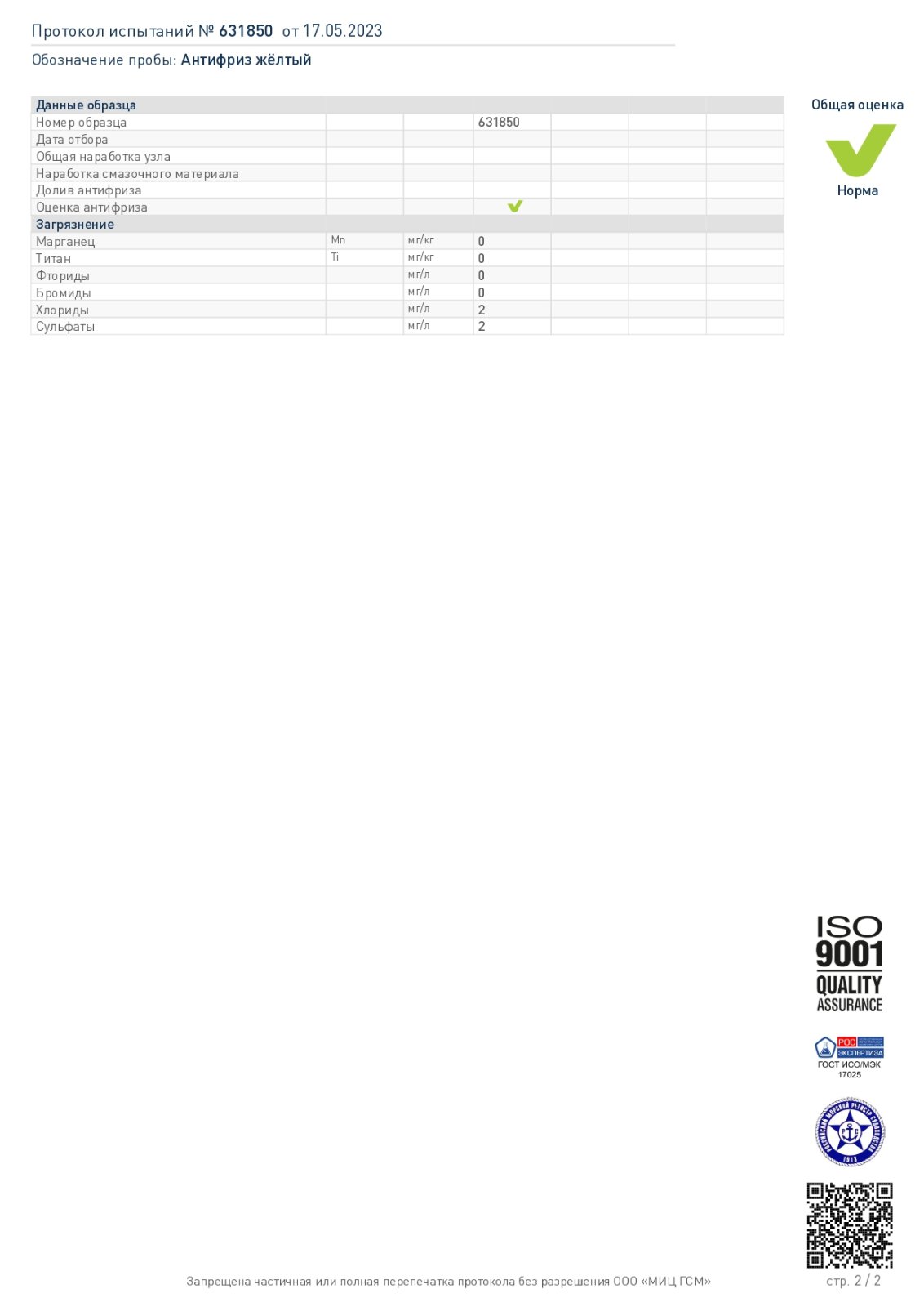

Всем привет. Имеется некий объём антифриза, документов на него нет, сделали анализ. Прошу знающих людей помочь с интерпретацией антифриза, получится ли понять какой он G-... и где его можно использовать.

А фото упаковки? Судя по анализам фосфатник. Скорее всего даже какой азиатский. Ещё бы сделали тест на коррозионную агрессивность к металлам, как Seiken и TCL.

Он в большой емкости. Достался в наследство, я знаю только что он хороший)) У меня товарищи владеют техникой, на крайнем севере, думал им предложить, но нужно сначала убедиться в его безопасности, агрессии и тд. Сравнить как нибудь с аналогами

Емкость без опозн. табличек. Тест на коррозию… если это поможет понять что за антифриз, то можно сделать.

Вставлю пару копеек:
1. Забываем на все GXX варианты:
G11 - должны бораты и силикаты, не должно быть фосфатов и нитритов.
G12/G12+ - в элементном анализе должны быть только натрий/калий
G12++/G13 - должно быть умеренное содержание кремния, остальное кроме калия/натрия в ноль
G12evo - должно быть умеренное содержание кремния, остальное кроме калия/натрия в ноль (могут быть еще фосфаты, но это можно опустить)
По цвету есть придирка у VAG таких цветов нет, ни в теории ни в практике.
Я допускаю, что это можно во что-то залить, но без идентификации продукта я бы не стал, специфический продукт для рынка.
Можно было бы сделать предположение что это продукт HD (ASTM D6210)? но мало нитритов.
На мой предвзятый вкус: плотность не соответствует кристаллизации (слишком высокая) - но это мое виденье, было бы проще знай какого разведения этот продукт по маркировке, вдруг тут тяжелые спирты есть и тогда все сходится, тест на кристаллизацию в отчете - расчетный из коэффициента рефракции - а не реальный.
Я бы не стал применять этот продукт, уж очень много вопросов он вызывает.
