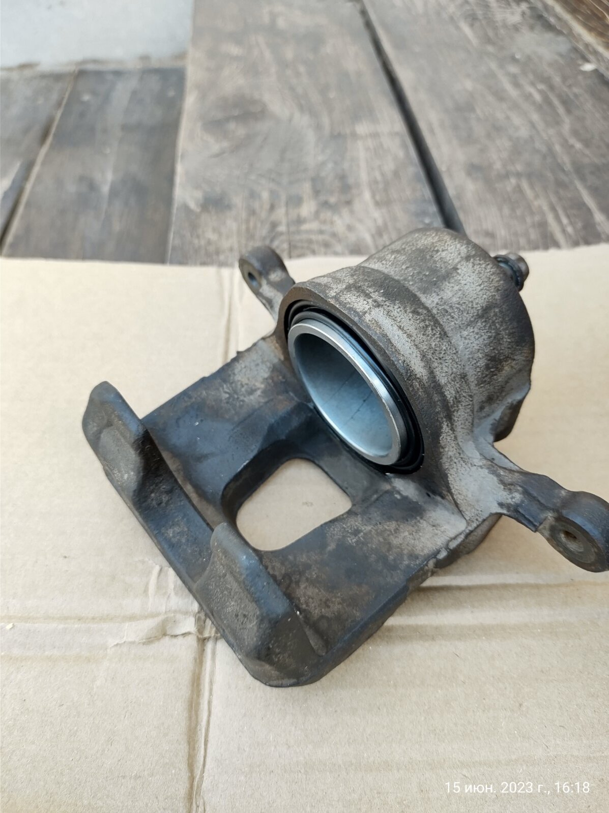

Смазка для сборки суппорта ATE "03.9902-0511.2" исчезла с прилавков, чем заменить?
Сгодится ли для этой цели розовая смазка toyota?
tesloil этот суппорт стоит даже на внедорожнике musso.
Ну тогда придется слегка попотеть и все получится .;)
tesloil Собрал суппорта. Первый раз использую новый ремкомплект и новые поршни, по этому не опытный в плане новых запчастей, до этого с разборки брал суппорта, но последняя закупка была неудачная, все три суппорта были ржавые. Сегодня для меня было открытие, новые сальники болтаются на поршнях, а старые идеально облегают, хотел сперва ставить старые, но потом решил все же ставить новые, сам новый сальник идеально ложится в паз суппорта.

Ну я и не сомневался , что все получится. Относительно болтающихся манжет , с таким не приходилось сталкиваться . В этом случае вполне допустимо было оставить старую . :good2:

Вчера поставил суппорта, всё нормально, машина тормозит нормально.
Сальники поставил новые из комплекта, из ремкомплект, которые болтаются на поршне. Суппорт работает нормально.

вполне допустимо собрать поршень суппорта на тормозной жидкости .
если под пыльником будкт ТЖ, то там быстрее разовьётся корррозия, чем при использовании специальнлй пасты, вроде pfg110, hvs100, ATE 03.9902-0511.2, 08887-01206 или pag от вмпавто.

"Допустимо" - это означает допустимо. В Мануалах авто сборка на тормозной жидкости имеет место . На смазку конечно надежнее ...Если менять тормозуху регулярно раз в пару лет без учета пробега   то проблем с коррозией внутренних элементов тормозной системы удастся избежать...;)

мануал предполагает замену машины в сборе после окончания срока службы.

речь про коррозию в зазоре между уплотнительным кольцом и пыльником, который не омывается ТЖ. под уплотнительным кольцом обычно чисто, если менять раз в 3 года
А про смазку под пыльник поршня здесь было сказано уже раз пятьсот . Велосипед давно изобретен . Хотя напомнить бывает и не лишним конечно.:D ...Может не внятно выразился - Руководства по ремонту ряда автопроизводителей сборку поршня при замене указывает производить именно на тормозной жидкости ( смазку при этом не упоминая вообще )...
На тормозной жидкости я бы не смог задавить руками поршень.
Со смазкой сподручнее . Речь о том , когда подходящей смазки нет под рукой....тогда допустимо и касторовое масло и тормозуха на худой конец...

Нет так и должно быть. Новые больше по размеру,  она садится в паз с небольшим усилием и благодаря этому плотно облегает поршень. Старая просто уже задубела.
Собранный на тормозухе суппорт перестанет работать ещё быстрее чем собранный насухо(
