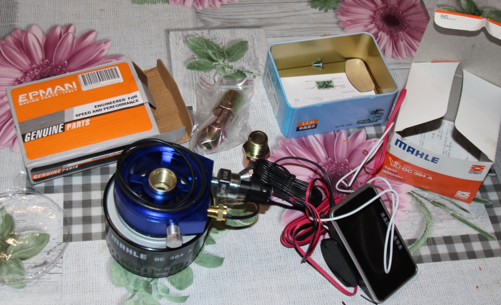

Denis_zhmulyov , одна контрольная точка (на фото выше) уже протестирована. Термометр показывает реальную температуру в помещении. Можно будет и в кипяток опустить. Кстати, у меня в доме во всех комнатах китайские термогигрометры с Али Экспресс. Все как один совершенно точные. А вот немецкий терморегулятор котла Будерус (доСВОшный, естественно) врал на пару градусов. Пришлось программно откалибровать.
Да, я видел что на столе лежит и показывает комнатную температуру :) но мой совет все же проверить, потому что там не 20 градусов, градусов до 60-70 могут +- одинаково показывать. Я в ajs покупал не оригинальный датчик Defi, сравнивал с оригинальным разница 8 градусов была( вода еще не кипит а температура 105 по китайскому датчику) В любом случае, это только мой вам совет, а вы, как хозяин уже решаете сами :)
Denis_zhmulyov , без проблем, проверю.

Итак, вот такой у нас бардак. Переходник пришёл. Проверил стыкуемость всего со всем. Проходит: удлинительная втулка вкручивается в фильтр, фильтр прижимается к переходнику, датчики вкручиваются. Понятно, что у датчиков коническая резьба, но алюминиевый переходник не располагает к хорошей затяжке. Чем бы резьбу герметизировать? Силиконовый герметик нежелателен: потом силикон в анализ попрёт. Какие ещё варианты?
Павел-1966 а там точно коническая? Часто прямая,а если коническая,то её до усера и не тянут,не нужно,а так фум лента уплотняет,но зачастую это и не нужно.
