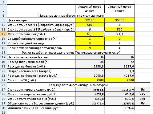

Начну для затравки, есть простой расчёт "экономической эффективности" владения разных тактов, который сильно зависит от сезонной наработки, так что перед принятием решения стоит прикинуть:
http://1lodka.ru/blog/lodochnye_motory_5_l_s_sravnenie_2_taktnogo_i_4_taktnogo/?utm_source=pdf&utm_medium=1lodka&utm_content=opisanie_video&utm_campaign=sravnenie_motorov_dengi
https://docs.google.com/spreadsheets/d/1ezWc9-quFsa8aOdAHLerIgB-F00VdjFxfZ4Q1Ti_Hac/edit?usp=sharing
Важно: поле жёлтого цвета заполняется/меняется самостоятельно, не окрашенные не трогать.

Posted (edited)
У меня вот например что получилось.
PS странно, я думал что 4-х тактный дороже.

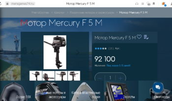

https://mensgames74.ru/catalog/lodochnye_motory_i_aksessuary/motor_mercury_5m/
И да, если точнее, расход бенза в разнице если точно 1,93 на ютубе мужики проверяли.
Edited by Aleksszlat
