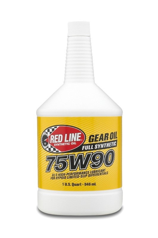

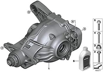

28 апреля 20233 г Закреплён Всем добрый день! В машине стоит редуктор с электронно-управляемой дисковой блокировкой. Не могу найти внятную информацию по BMW Hypoid Axle Oil G4 и что можно в место него лить? Нигде не могу найти его анализ и характеристики. Единствоаенное на Bimmerworld нашел следующие рекомендации: Red Line 75W90 or 75W110 Recommended replacement interval: 40,000-50,000 miles. Так хотелось бы помощи от разбирающихся людей в вопросе трансмиссионных масел. Изменено 28 апреля 20233 г пользователем D0nat
28 апреля 20233 г D0nat Мне кажется, немного с классом вязкости не угадали, в отличие от допуска "Api", который угадан верно))) Купите оригинал вместо непонятных аналогов. Изменено 28 апреля 20233 г пользователем dimm7777
29 апреля 20233 г Автор Непонятные аналоги Redline на сколько мне известно не плохой продукт, сравнивая цены Redline 3300, BMW 6200. Вот и возникает вопрос чем масло BMW отличается помимо бренда? Redline 75w85 for LSD согласно их сайту соответствует OEM BMW G4. Изменено 29 апреля 20233 г пользователем D0nat

8 июня 20233 г 29.04.2023 в 11:02, D0nat сказал: Непонятные аналоги Redline на сколько мне известно не плохой продукт, сравнивая цены Redline 3300, BMW 6200. Вот и возникает вопрос чем масло BMW отличается помимо бренда? Redline 75w85 for LSD согласно их сайту соответствует OEM BMW G4. Вы сами данным скрином ответили практически на свой вопрос. Любое масло с допуском GL-5 и LSD. С вязкостью уже другой вопрос. Нормальных + дешевых масел относительно оригинала с вязкостью 75-85 немного. Я бы наверное ушел с этой вязкости чуть выше: Valvoline Axle Oil 75W-90 LS MOTUL GEAR 300 LS 75W-90 Liqui Moly Vollsynthetisches Hypoid-Getriebeoil 75W-90 Fuchs TITAN SINTOPOID LS SAE 75W-90 Это только из того что в голову пришло
9 июня 20233 г 13 часов назад, Pls22 сказал: Вы сами данным скрином ответили практически на свой вопрос. Любое масло с допуском GL-5 и LSD. С вязкостью уже другой вопрос. Нормальных + дешевых масел относительно оригинала с вязкостью 75-85 немного. Я бы наверное ушел с этой вязкости чуть выше: Valvoline Axle Oil 75W-90 LS MOTUL GEAR 300 LS 75W-90 Liqui Moly Vollsynthetisches Hypoid-Getriebeoil 75W-90 Fuchs TITAN SINTOPOID LS SAE 75W-90 Это только из того что в голову пришло Да эти и на замену hypoid axel oil g5 сойдут, наверное?) Можете мою шпаргалку сверху глянуть, может с каким то ошибся?
9 июня 20233 г 3 часа назад, Skifman сказал: Да эти и на замену hypoid axel oil g5 сойдут, наверное?) Можете мою шпаргалку сверху глянуть, может с каким то ошибся? Да, я бы лил смело. Собственно у себя в ф30 правда, я так и делаю. Хотя у меня тоже перед/зад g1/g2. 250 тысяч проехал - все в порядке.
9 июня 20233 г 3 часа назад, Skifman сказал: Да эти и на замену hypoid axel oil g5 сойдут, наверное?) Можете мою шпаргалку сверху глянуть, может с каким то ошибся? Вместо дорогущей DTF-1 кстати, можно смело лить Valvoline Gear Oil 75W Либо что-то похожее
9 июня 20233 г Автор 17 часов назад, Pls22 сказал: Вы сами данным скрином ответили практически на свой вопрос. Любое масло с допуском GL-5 и LSD. С вязкостью уже другой вопрос. Нормальных + дешевых масел относительно оригинала с вязкостью 75-85 немного. Я бы наверное ушел с этой вязкости чуть выше: Valvoline Axle Oil 75W-90 LS MOTUL GEAR 300 LS 75W-90 Liqui Moly Vollsynthetisches Hypoid-Getriebeoil 75W-90 Fuchs TITAN SINTOPOID LS SAE 75W-90 Это только из того что в голову пришло Про Valvoline LS 75w90 я изначально думал, но меня настораживает более низкая стоимость в сравнении с TDL/Pro axle 75w90 (возможно ошибаюсь в названии), которое для открытых диффов, но именно full synthetic. Опять же тут не Torsen, куда можно лить смело обычное масло, а дифф. с пакетом фрикционов, от сюда и вопрос по спец. маслу для LSD.
9 июня 20233 г 5 часов назад, D0nat сказал: Про Valvoline LS 75w90 я изначально думал, но меня настораживает более низкая стоимость в сравнении с TDL/Pro axle 75w90 (возможно ошибаюсь в названии), которое для открытых диффов, но именно full synthetic. Опять же тут не Torsen, куда можно лить смело обычное масло, а дифф. с пакетом фрикционов, от сюда и вопрос по спец. маслу для LSD. Как один из немногих крупных продавцов валвика в мск в прошлом, могу сказать четко - цену на вальвик формирует к сожалению не его технологичность))
12 июня 20233 г Автор 08.06.2023 в 16:51, Pls22 сказал: Вы сами данным скрином ответили практически на свой вопрос. Любое масло с допуском GL-5 и LSD. С вязкостью уже другой вопрос. Нормальных + дешевых масел относительно оригинала с вязкостью 75-85 немного. Я бы наверное ушел с этой вязкости чуть выше: Valvoline Axle Oil 75W-90 LS MOTUL GEAR 300 LS 75W-90 Liqui Moly Vollsynthetisches Hypoid-Getriebeoil 75W-90 Fuchs TITAN SINTOPOID LS SAE 75W-90 Это только из того что в голову пришло Для чего повышать вязкость?
12 июня 20233 г 15 часов назад, D0nat сказал: Для чего повышать вязкость? Сугубо из практичности в плане количества выбора. Вязкость повысится совершенно незначительно, это все таки не 75-140
11 сентября 20242 г Автор 08.06.2023 в 16:51, Pls22 сказал: Вы сами данным скрином ответили практически на свой вопрос. Любое масло с допуском GL-5 и LSD. С вязкостью уже другой вопрос. Нормальных + дешевых масел относительно оригинала с вязкостью 75-85 немного. Я бы наверное ушел с этой вязкости чуть выше: Valvoline Axle Oil 75W-90 LS MOTUL GEAR 300 LS 75W-90 Liqui Moly Vollsynthetisches Hypoid-Getriebeoil 75W-90 Fuchs TITAN SINTOPOID LS SAE 75W-90 Это только из того что в голову пришло Подниму старую тему, короче подошло время менять масло в х5 g05, стал подумывать а может взять и повысить вязкость до 75w90 в обоих редукторах, а для унификации сразу в оба залить LS масло, тк еще в другую машину надо именно LS масло. Стою перед выбором Valvoline axle oil 75w90 LS или Redline 75w90 LS. Разница в цене в 2.5 раза, но это не так принципиально для меня, хочется сделать правильный выбор. Нигде не могу найти анализ Valvoline, на сколько он приемлем в сравнении с Redline… Если кто-то может дать дельный совет, буду благодарен.
