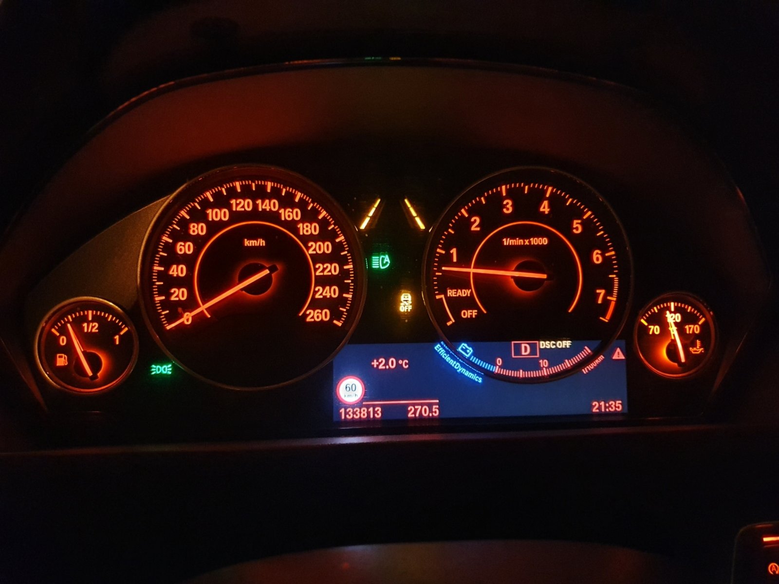

Общий пробег на одометре: 133.813 км

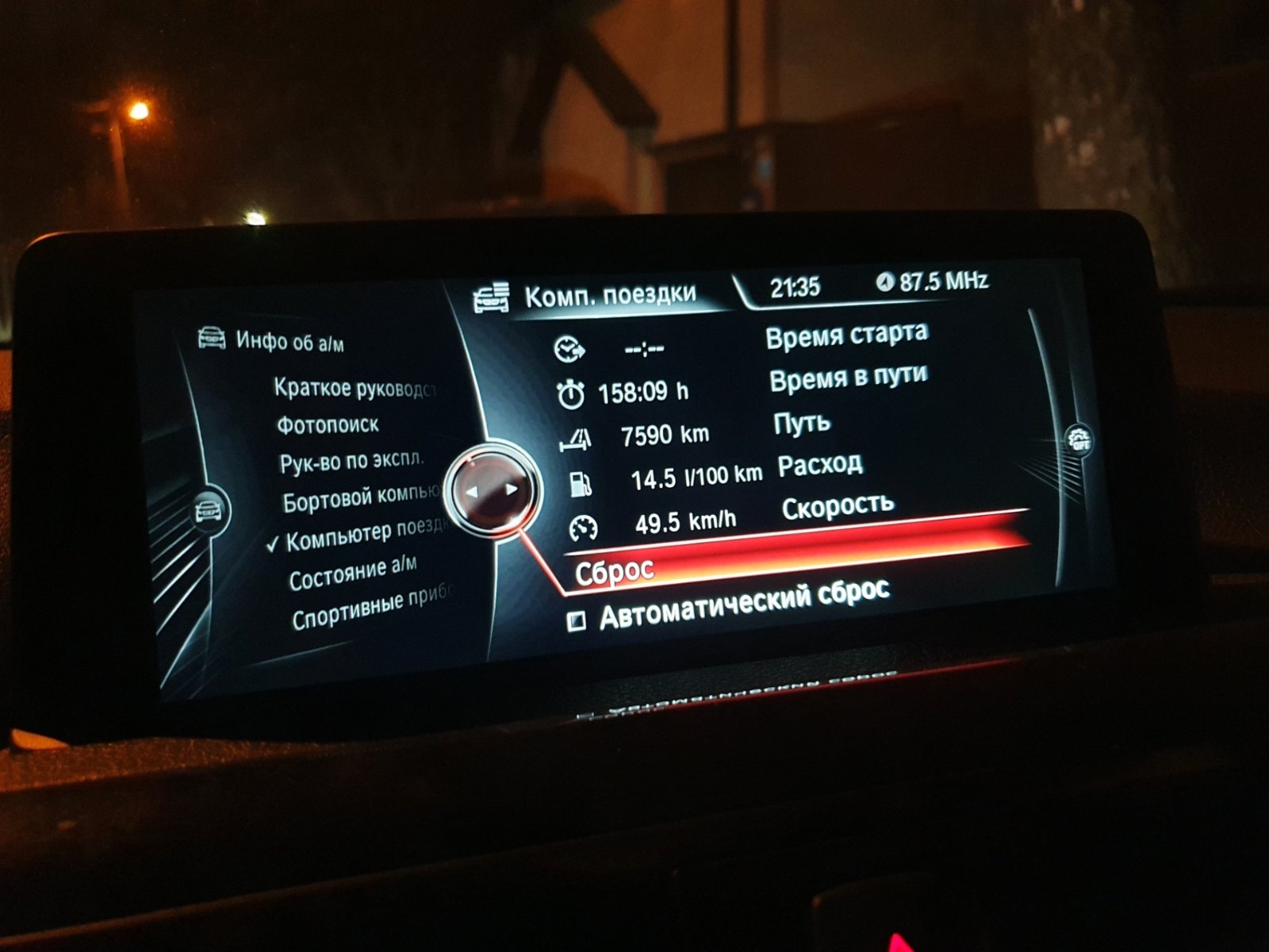

Моточасы: по первым 3.286 км. данных не сохранилось (средний расход, думаю, был 15,8 л/100 км), по заключительным 7.590 км 158,09 моточасов
Средняя скорость: по первым 3.286 км. данных не сохранилось, по заключительным 7.590 км – 49,5 км/ч
Израсходованное топливо: по первым 3.286 км. данных не сохранилось (средний расход, думаю, был 15,8 л/100 км), по заключительным 7.590 км – 14,5 л/100 км

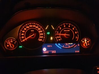

Температуру масла беру с датчика на панели приборов (крайний справа на фото во вложении). Ситуация на фото – рабочая температура при движении в городском цикле и на трассе, если везёшь рассаду на дачу (едешь по знакам или с бесплатным превышением). Если ехать с нормальной автобанной скоростью (180 км/ч и выше), температура примерно соответствует большой риске, расположенной между 70 и 120 град. От времени года, марки масла и продолжительности движения это понижение температуры, по моим наблюдениям, не зависит.

Показания БК прикладываю. В исходном посте написал, но, возможно, недостаточно подсветил: данные сохранились только о заключительных 7.590 км пробега. По первым 3.286 км – нет: их мы можем предположить, исходя из наиболее вероятного расхода 16л/100 км и наиболее вероятной средней скорости порядка 30 км/ч.
