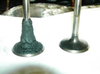

Самое главное - это понять, как влияют а3/в4 на работу самого движка, если исключить проблему с шубой на клапанах.
да по сути никак
вернее точно так же, как и ILSAC - однозначно защищают
просто из-за более высокого содержания детергентов такие масла более стойкие к воздействию продуктов горения некачественного бензина
отсюда и более медленная деградация
а значит (видимо) и меньше угар
4 минуты назад, ТимАли сказал:
Думаю наш 92 бензин и так создаёт нехилую шубу.
наверное..

да по сути никак
Буду лить тогда а3. Посмотрим, что будет)

Можно поподробней? В чем проблема этого клапана? Бензин или масло?

не знаю (это же не мои клапана ,а из инета)).. скорее всего и масла полнозольного и бензина
