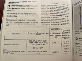

CAXAвод Посмотрите руководство по эксплуатации, там про допуски - ТОЛЬКО VW 504 для европы и VW 504 или VW 502 для стран где VW страхуется и считает, что хуже качество бензина (в т.ч. РФ). Если Вы не заправляетесь на сомнительных заправках, то правильный выбор VW 504. Это 5W30 или 0W30.
В сервисной книжке только интервал ТО, информация по маслам и двигателю платная в erWin
ВАГ мне в декабре 2022 ответил на вопрос: "Согласно информации от Производителя, при полной замене моторного масла для Вашего автомобиля ... (VIN: X) возможно применение моторных масел различных производителей с допуском VW 502 00. Мы рекомендуем применять оригинальное моторное масло Концерна Volkswagen (Special G с вязкостью 5W40 и допуском VW 502 00). Выбор вязкости Производитель оставляет на Ваше усмотрение, в зависимости от региона эксплуатации."

CAXAвод нужно смотреть не сервисную книжку, а руководство по эксплуатации, книжка страниц на 300, должны были получить при покупке машины.
ТО по регламенту QI6 это европа, QI4 - это РФ.

CAXAвод нужно смотреть руководство по эксплуатации
Skoda 2014 года: только 502 допуск для QI42045787131_.thumb.png.a5e948e29c2eb25e29e6fad18f069cb1.png
