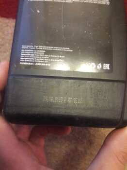

я его на лето для триммера и пилы купил.буду пробывать
не совсем поставщиком доволен.покупал у bbs на ВБ. Канистра вся пошерканаю.небольшой им минус.а так всё норм

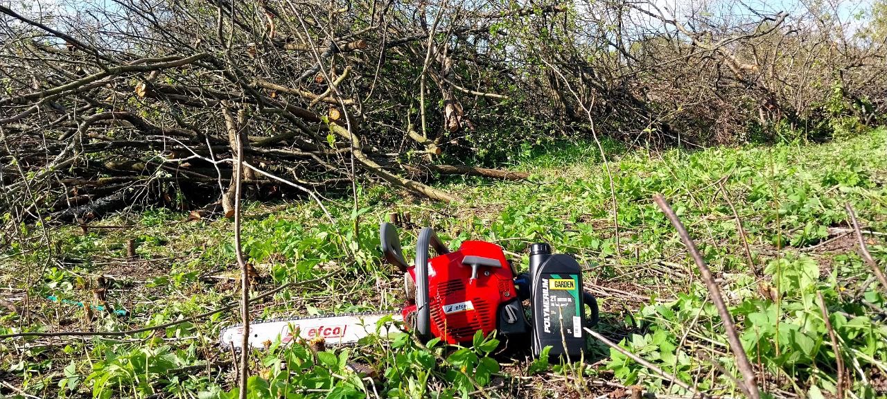

По Гарден 2Т , такая информация , 2 процента на постоянку . На обкатку 3-4 процента .   .  1/40 универсальная рекомендация , кроме тех кому производитель техники  пишет 1/25 .
Моя Efco 136 в этом сезоне переведена на X Garden.Продолжаю очистку участка,грызет как бобер пила на этом масле :good2:
Искатал 3 бака,замечений нуль.Поглядим в конце сезона,что и как :bye:
6 часов назад, Андрей Бородач сказал:
Свечу до и после 3 баков не смотрели? Какая пропорция топливной смеси?
