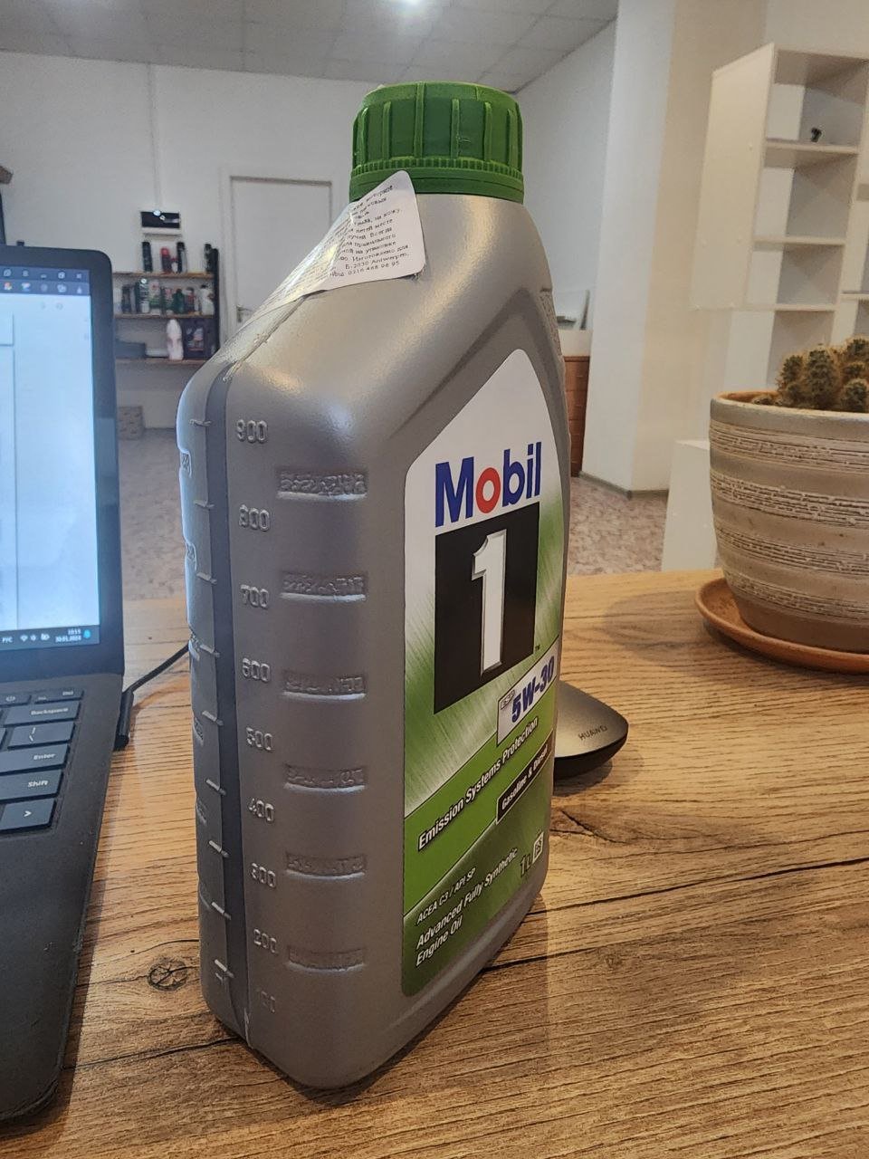

Mobil1 ESP 5W-30 бочка 12.2022 Турция свежее
Mobil1 ESP 5W-30 свежее
Дата розлива 12/2022. Made in Turkey.
1541427471_.thumb.jpg.4bf1aaaf201bd58c7b33df543b12da0b.jpgIMG_0347.thumb.JPG.10bb43b6393657a91e52f032a64a1397.JPGIMG_0349.thumb.jpg.c9f1f90195152d025cc046c08ebd0fb2.jpgIMG_0356.thumb.jpg.095e3101535ce3377f72510f9d6f1bec.jpg
Масло заявлено как: ACEA C2,C3; API SJ/SL/SM/SN; API CF.; MB-Approval 229.31/229.51/229.52; VW 504 00/507 00; Porche C30; Peugeot/Citroen B71 2290/B71 2297; GM dexos2 (license number D20281HC015). VW 502 00/503 00/503 01/505 00/506 00.
ИК спектр Фурье говорит о том, что масло на GTL + ПАО + эстеры
Приобретена бочка 208L, артикул 154275. Приобреталась для себя. Ввоз осуществлен примерно в марте 23г из Турции.
Вот родительская тема для ESP 5W-30
Вот анализ 2018 года для ESP 5W-30
Хотел обратить внимание. Форумом ожидалось изменение рецептуры масла Mobil1 ESP 5W-30 начиная с 08.2022. Приводя дату пересмотра 16.08.2022 MSDS как основание. Также в теме Mobil1 ESP 5W-30 API SP новая рецептура (Oelcheck.de) свежее было обнаружено изменение рецептуры. В ней масло разлито 06.01.23. Мое раньше: 12.2022. Тот есть, по видимому, пока не появится API SP в спецификации масло варится по рецепту 2018 года.
Мой артикул  154275. В родительской теме - 154276. Не знаю почему разные и насколько это важно.
