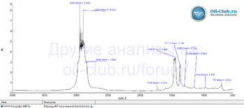

Я помогу )
Масла минеральные моноградки, т.е. никаких эстеров быть не может. Куда смотреть? На пик в районе 1700? ЧЕм выше, тем больше диспертантов?

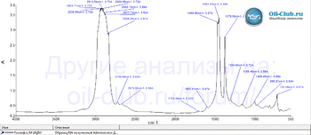

Роснефть М-8Г2К
1825078638_82FTIR.gif.2b8f247def32b3015b86beeae866aa2f.thumb.gif.6fa98dfe408a5f4576597ba82d9cd15e.gif

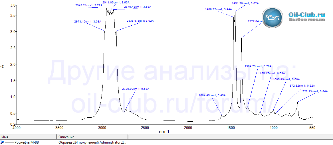

Роснефть М-8В
1823732881_--8FTIR.gif.bb25891328f048d5e975471b78422f40.thumb.gif.a5b12b472f1e0a23bd519332dea2012d.gif

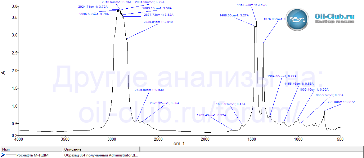

Роснефть М-10ДМ
1218423735_--10.gif.6a29e17c4cb03f6bac6fbe236685d94b.thumb.gif.aad591704823382932fe6f6729098e86.gif

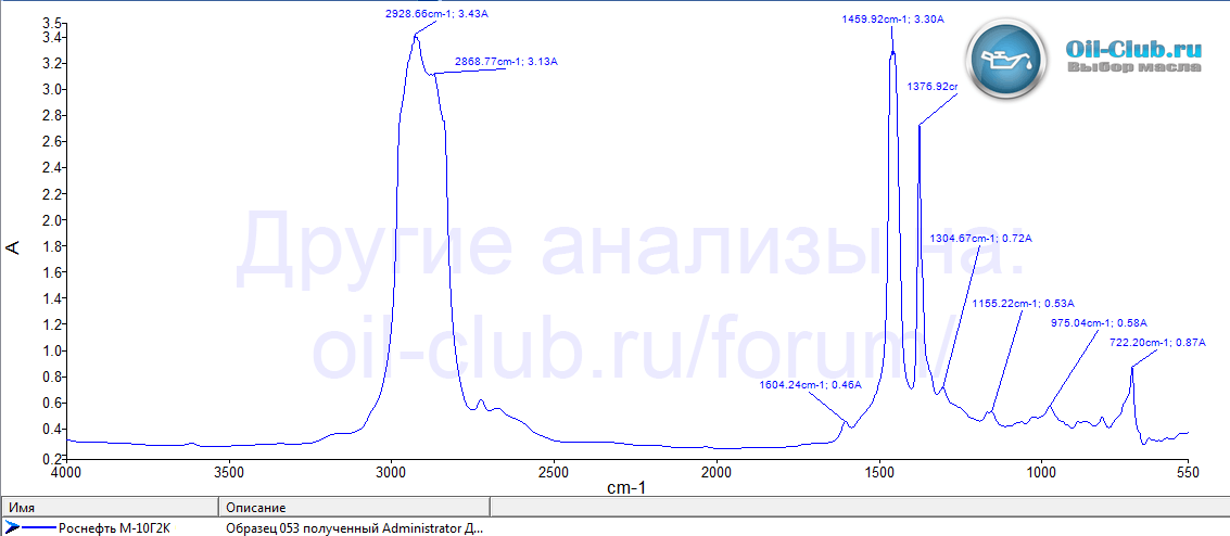

Роснефть М-10Г2К
810522271_-102FTIR.gif.a2423b993bd2237edbd991578dcac194.thumb.gif.97bee63d8cff2a1a2303b8ec568217d3.gif

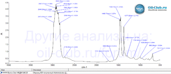

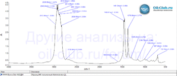

Волга М-8ДМ
773836833_--8-SAE-20.gif.de146b7eb0e912e9127d224590bc023e.thumb.gif.2de0daec700b1688fe0ed27b6aacead9.gif
Волга М-8ДМ
1967727334_--10--FITR.gif.0b6511a0f8086628db746d2916cd99cd.thumb.gif.9f1eb8714bf0088566f66076b47112ed.gif

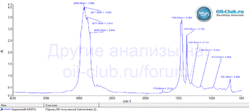

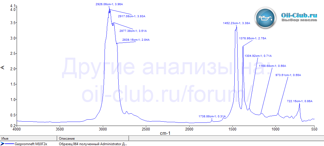

ГПН М-10Г2К
1938408477_Gazpromneft102FTIR.gif.5ee02fe324ddd218afb11d6930e73cba.thumb.gif.63dbaf9f135d1e481b9c52992c4faf99.gif
hellopashka вижу что пика нет) Вероятно, в этих маслах используются другие дисперсанты, не сукциминиды, и поэтому их не видно на пике. Но это только предположение. Задать бы этот вопрос кому-нибудь из масловаров.ж
По крайней мере тут на волне 1703 (нимидные дисперсанты) пик 0.32 есть
в какой-то теме @Itseasy сообщал, что это (0.32) уровень ГОСТа на масла
