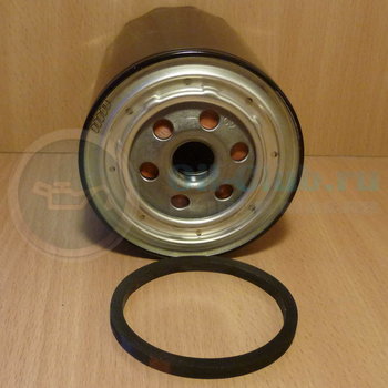

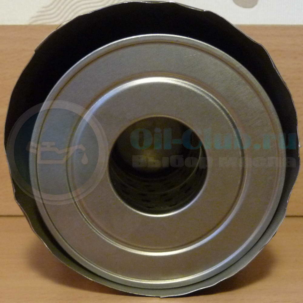

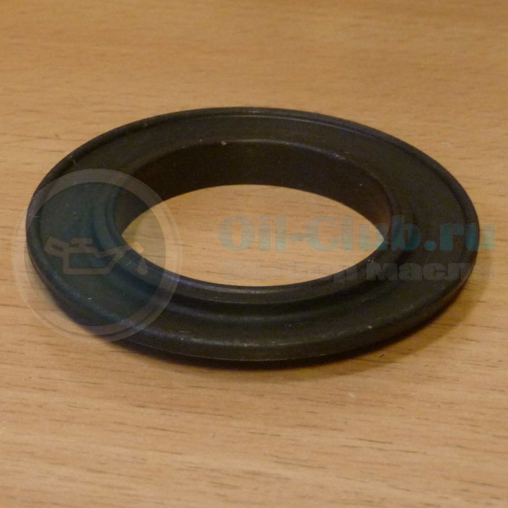

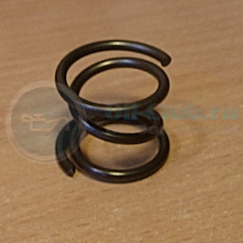

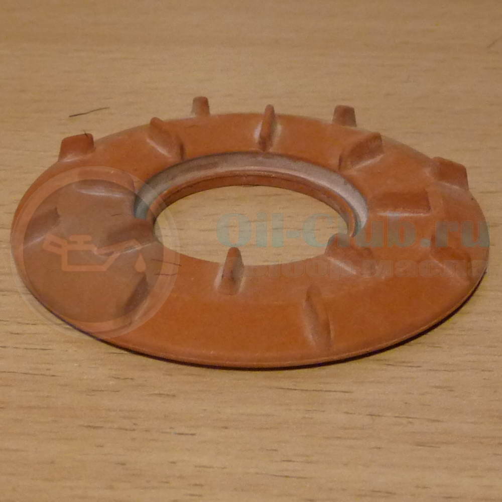

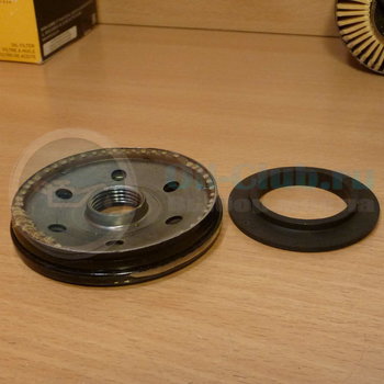

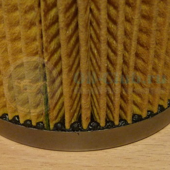

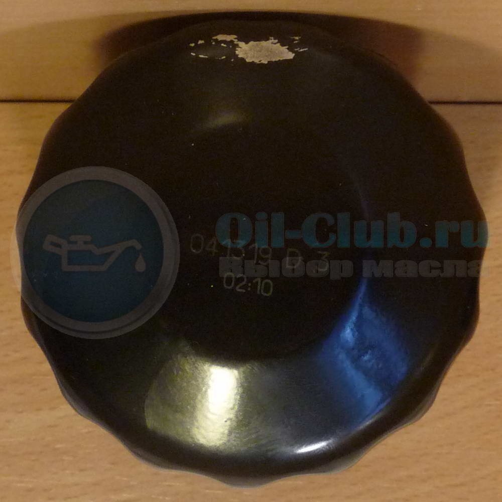

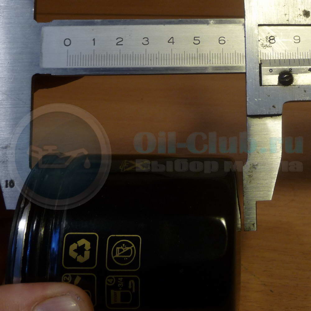

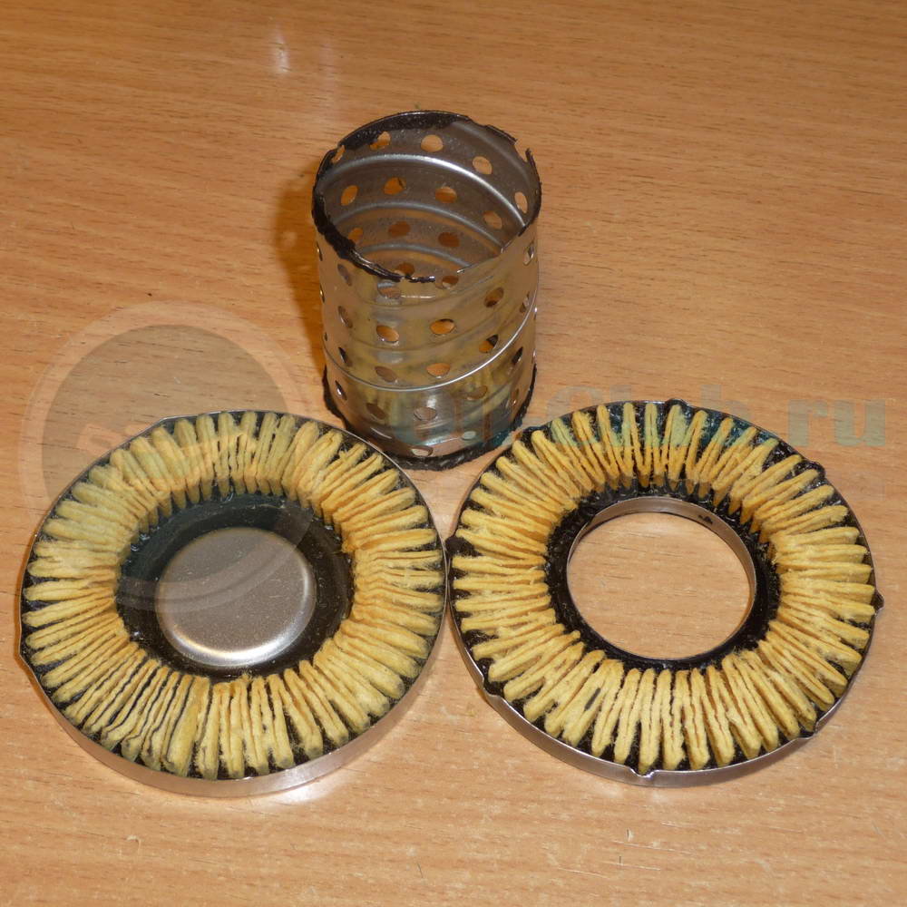

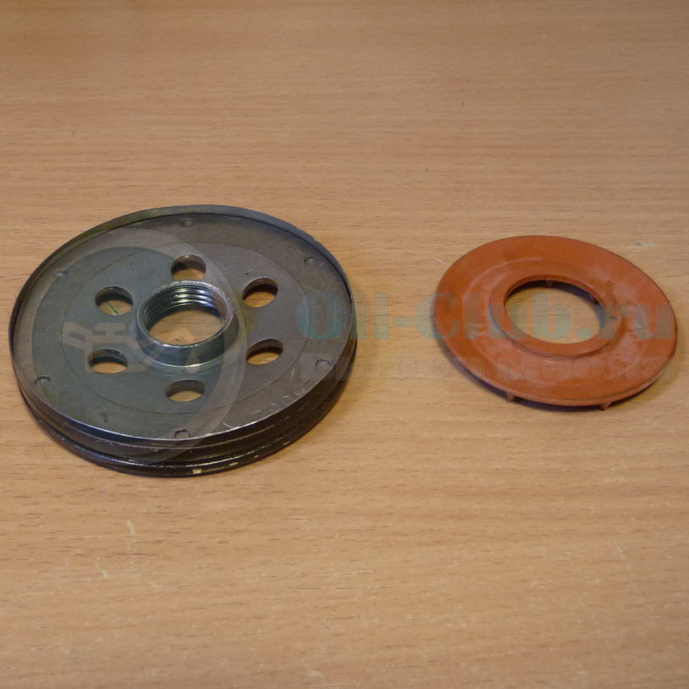

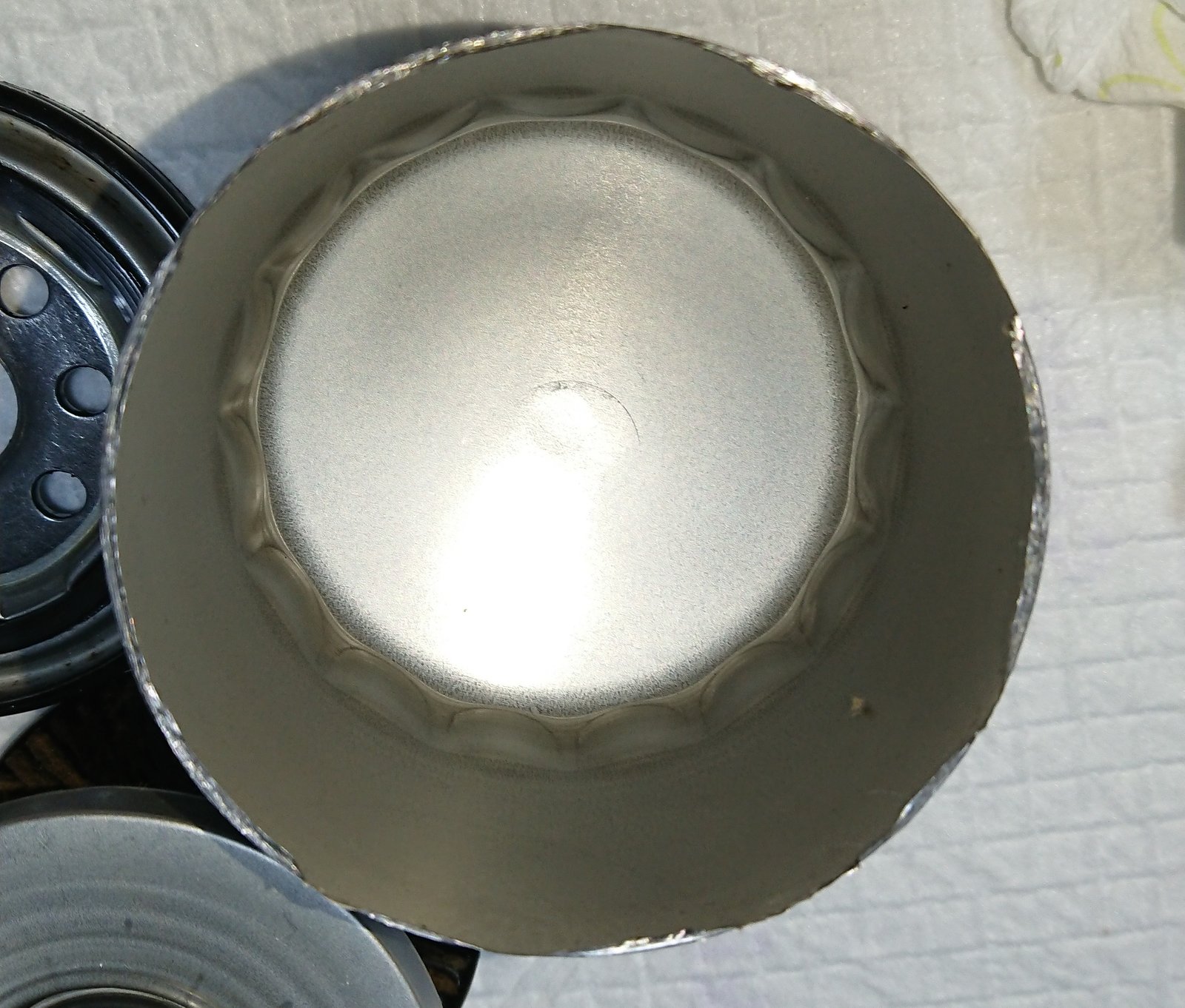

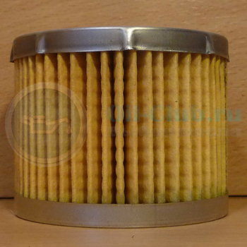

WIX 51334

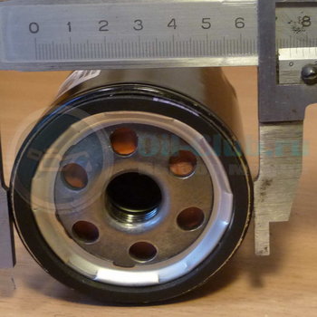

Посадочная резьба M20×1.5, с канавкой, нарезана чисто.
Пружина упругая.
Резиновая прокладка внутр./внеш. диаметр ≈55/63мм
Противодренажный клапан мягкий, форму возвращает быстро. Масло из фильтра выливается не хотело, слил поджав клапан.

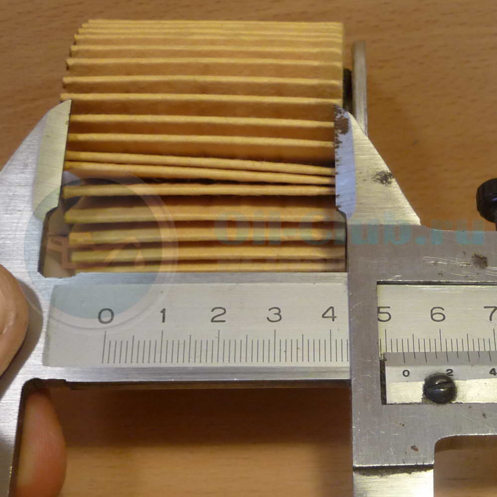

Толщина металла фильтра ≈0.35мм

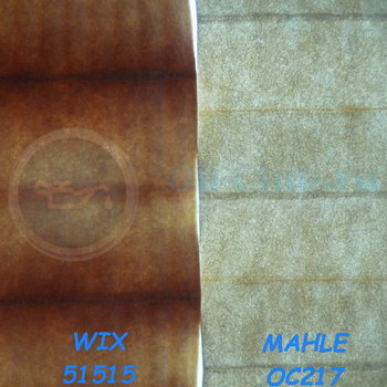

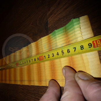

Полезная ширина фильтровальной бумаги ≈50мм.
Длинна фильтровальной бумаги ≈149см. (74.5см+74.5см=149см)
Площадь фильтровальной бумаги: ≈745см²
Вес начала открытия перепускного клапана: 1150-1200г
Диаметр перепускного клапана: ≈11мм
Давление открытия перепускного клапана: ≈1.2 бар

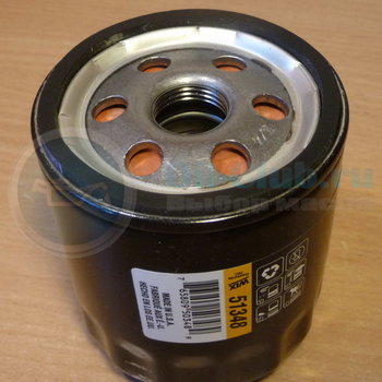

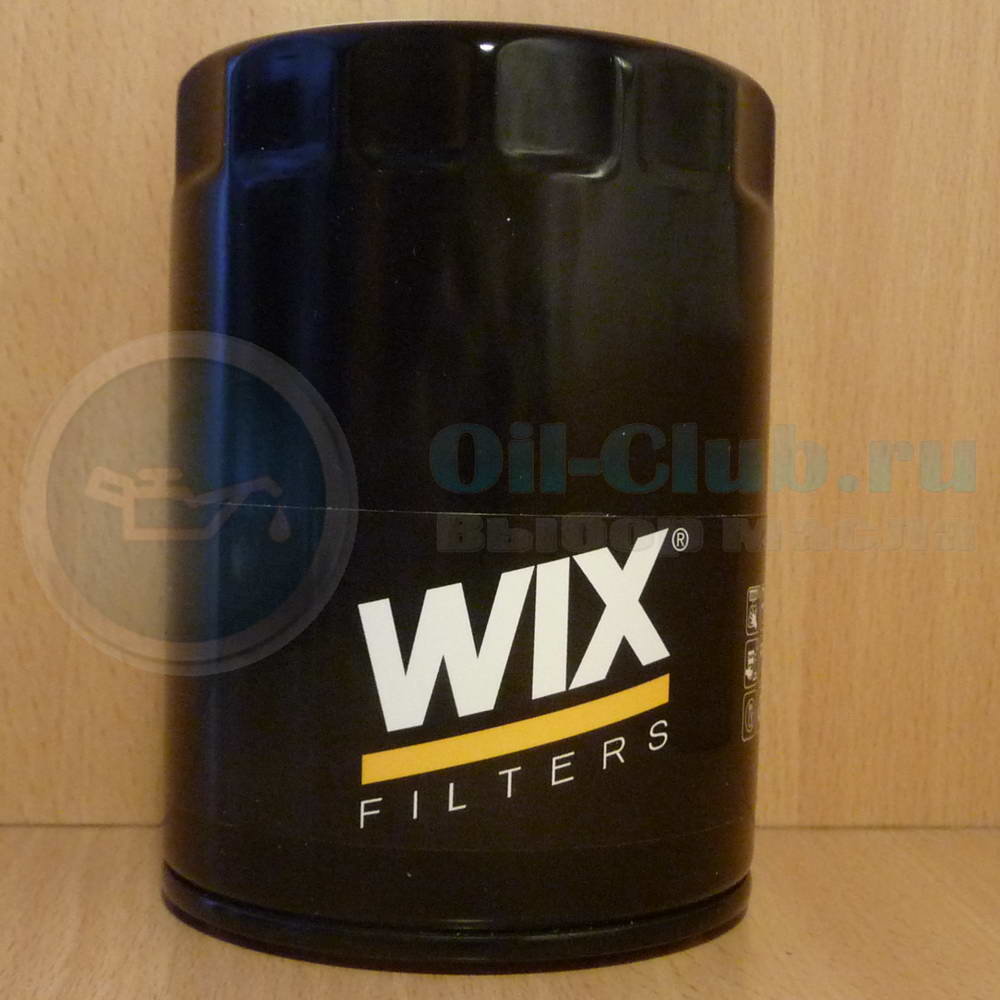

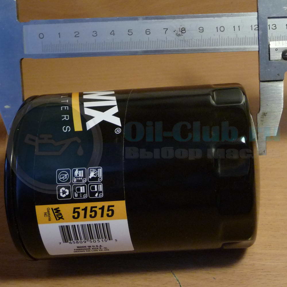

WIX 51515
За спонсирование спасибо leha540
Цена 365 руб.(EMEX-KOWW)

и не только, подойдет и для УАЗ Патриот и газелей с двигателем ЗМЗ.
Цвета коробки не изменились, все та же цветовая гамма черно-желто-белая.
На коробке указано применение по пробегу , ну и другая инфа.
Есть надпись на русском, что это масляный фильтр:), увы это все.
Сама коробка вроде как сделана в Мексике, слегка путает , на самом фильтре красуется made in usa.

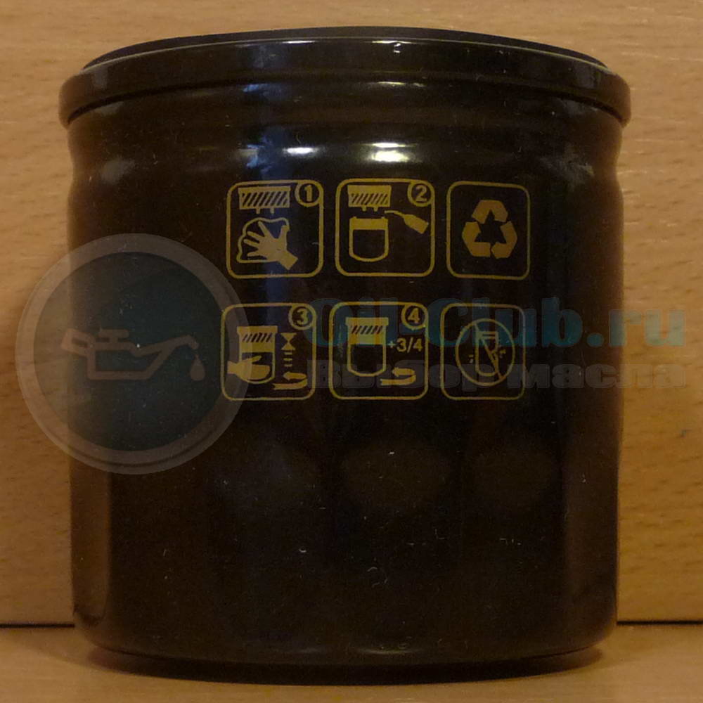

Корпус окрашен в черный цвет.
Традиционно wix не наносит принт краской на корпус, а наклеивает наклейку на металл.
На которой кроме марки и номера есть пиктограммки-напоминалки для установки и штрихкод.
P1250549.thumb.JPG.47ad564251ff0a461ffa56e089743a42.JPGP1250550.thumb.JPG.1ec74e89ecc6fc77545a8eb3399ee6bd.JPG

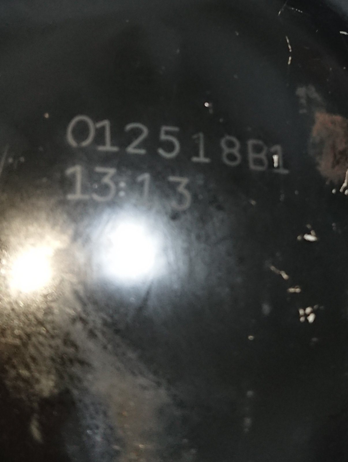

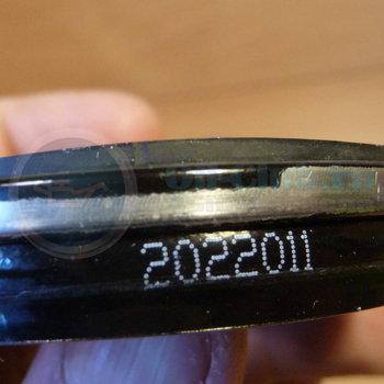

Имеется упоминание о дате изготовления.

Резьба все таки с зазубринками.
Прокладка квадратного сечения, жестковата, по сравнению с другими.
Прижата распорочками, не вращается, не выпадывает.

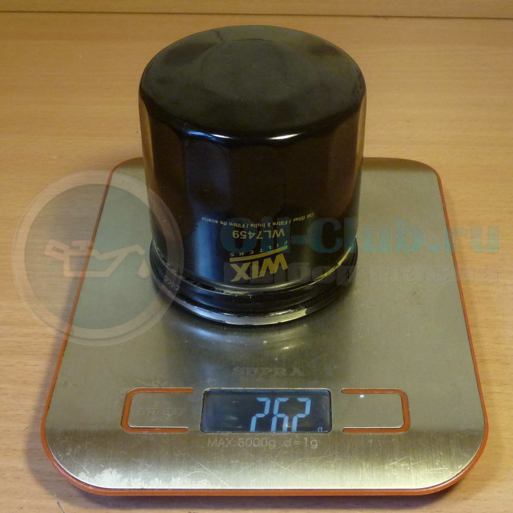

Габариты, вес.
Для таких размеров, вроде легковат фильторок.
P1250554.thumb.JPG.cf53d06b5d22e59cadc8340eaf6e5f21.JPGP1250555.thumb.JPG.112067384459c86cf5391ebab33f452d.JPGP1250556.thumb.JPG.2b138eb7c249967d256187640726391b.JPG

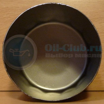

Занимаемое пространство катушкой в корпусе могло бы быть и получше.
Металл корпуса тонковат, при разрезании сильно заминался.

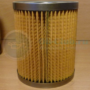

ФЭ на катушке уложен равномерно, клея подтеков нет.
Но на одной стороне много клея, хотя выглядит аккуратно.
ФЭ не жесткий, на разрыв устойчив.

Пружина тугая, витки укладываются внутрь.
Ну и наверное сама изюминка этого фильтра- находящийся на входе перепускной клапан.
Он по идее, предотвращает смывание грязи со шторы фильтра, в отличии у классических фильтров, у которых перепускной клапан находится внизу катушки.
Спорить о пользе данной конструкции можно долго, но мое мнение- все таки такой клапан лучше.
А вот давление открытия померить не удастся.

Противодренажный клапан тож хорош, хоть и из толстой резины(силикона или комбинированного материала).
Прилегает плотно, и что самое характерное ,при продуве отлично задерживал воздух.
Такое оребрение было и на фильтре filtron.

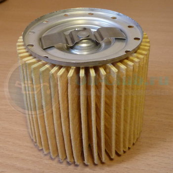

P1250565.thumb.JPG.fb7bdc8db7a9a89dd6aac749a1fe8e3e.JPGP1250566.thumb.JPG.ed5e21ae78fc038a1114c11e50d99186.JPGP1250568.thumb.JPG.d0885e6c1c927e4d870683bae45fdea3.JPGP1250567.thumb.JPG.50f1f98b8eb6a529168704e7df94d5e1.JPG
На просвет катушка , вернее фэ выглядит плотненько.
Сначала, на видео сделал предположение по площади фильтрации ,  что должна быть ну не менее 2000-2500.
Увы ошибся , здесь 1770 см2. получилось, все таки маловато для фильтра таких размеров, но фэ хороший, и толстый.
P1250570.thumb.JPG.41c6a1ede2872c930236322ada05f508.JPGP1250572.thumb.JPG.7caff53be160578b8fd98d500a8e13af.JPG
Клей какой то черный,  но проклейка торцов хорошая.
Вот я бы увеличил бы количество складок, глядишь и площадь увеличилась бы.
По толщине wix явно выигрывает.
На просвет, видно в сравнении, что у wixa  плотнее фэ.
Ну и резюме:
Фильтр такой я б поставил бы, не задумываясь.
Но и без придирок не останется, металл тонкий у корпуса.
Площади-длины фэ ему бы побольше...
Ну и перепускной клапан наверное затмевает мелкие недостатки фильтра.

коробка в описании не особо нуждается, можно заметить, только что данный фильтр изготовлен в Польше.
Отсюда и небольшие изменения в описании на картоне.
P1260208.thumb.JPG.ea5a3a11bcb05d8e14519b24f0e08615.JPGP1260209.thumb.JPG.4777a60fdd67477f793b8c086bb845b8.JPGP1260210.thumb.JPG.74a4bf950192a783c7937a79ddbd6230.JPGP1260211.thumb.JPG.541d65b4607c4d16e06c241712e570b0.JPGP1260212.thumb.JPG.39cf8f7a45bb23bee25da7630d70c46d.JPGP1260213.thumb.JPG.2fb8958373e96fe7ebfc91b3b94d1e8d.JPG
Так же в отличии от штатовских фильтров, принт на корпусе нанесен краской , а не наклеен стикер.
Указание на страну производства имеется, и сразу угадываются контуры узнаваемого фильтра марки фильтрон.
P1260214.thumb.JPG.a8390937d2585e0fed71ef832474c8d2.JPGP1260215.thumb.JPG.eddb591673fc77365d76ff74d79cb035.JPGP1260219.thumb.JPG.206fb0f773490263300ec913a38a41de.JPG
Дата нанесена сбоку, поэтому тут пусто.

Прокладка квадратного сечения , средняя по жесткости.
Габариты, вес.
P1260235.thumb.JPG.f880a95b6643a2833c3493465d811bd0.JPGP1260236.thumb.JPG.9334af7b85f2e501cd3fbf969b3c6aee.JPGP1260237.thumb.JPG.d9956ed7b4196ef0438778ff8906a6f4.JPG
Ну что ж ,  внутри точно фильтрон, особенная катушка к которой в отличии от традиционной с с торцевыми стаканами, имеются вопросы.
Противодренажный клапан резиновый, толстый, схлопывается  вяленько, прилегает плотно.
На продув фильтр воздух не пропускал.
P1260221.thumb.JPG.4450e45692f80b931a2a56f5158c80ef.JPGP1260222.thumb.JPG.f881abe0bfa778c34b3ba476a365a3d2.JPGP1260223.thumb.JPG.c0b4b4811f55a2fdca731402ed41d569.JPG
Внутри чисто.
ФЭ уложен равномерно, но можно было и почаще.
Средний по жесткости, на разрыв устойчив.
P1260225.thumb.JPG.f4dfc6069267d5b8c26f67b39fbbc1d0.JPGP1260226.thumb.JPG.b111eb7200b16fa01202ae85a1d605de.JPG
На просвет косвенно возьмем среднюю по плотности штору.
Особый перепускной клапан, металлический , большого диаметра, с особенной пластиной-пружиной, которая позволяет клапану практически резко открываться и закрываться, промежуточного положения у клапана практически нет.
Он или полностью открыт, или полностью закрыт.
Хорошо это или плохо, трудно ответить, но вот в воде такое открытие привело бы к гидроудару, что не есть хорошо.
Давление открытия у меня получилось 1.25 bar, что тож может и не правильно, из резкого открытия клапана.
P1260228.thumb.JPG.80b9bbb4086c017c82343d2d76be083a.JPGP1260229.thumb.JPG.f4f51f7fe81bee22c2cfb1a17d31b468.JPG
Площадь ФЭ 943 см2. Вполне хороший результат.
P1260230.thumb.JPG.703eb4e4e9d7a88c67185f7e51c46cb6.JPGP1260232.thumb.JPG.f0768854a557c4ad7180b7002f452652.JPG
Проклейка краев складок шторы только самой бумаги, поэтому и тут можно задаться вопросом, а не развалиться ли.
Снизу правда прихвачено слегка возле цилиндра.
Сам цилиндр, довольно таки жесткий.

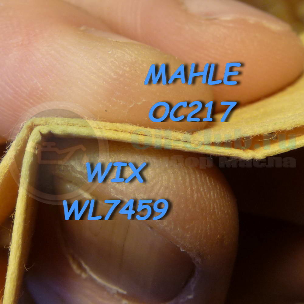

По толщине wix выигрывает.
И на просвет wix-filtron плотнее себя показывает.
Да кстати, а вот прочность нанесения краски оставляет желать лучшего.
При резке кое где отвалилась.

WIX 51348
Спасибо дружно скажем за предоставленного подопытного   Maxxixx
Цена ~330 руб.
