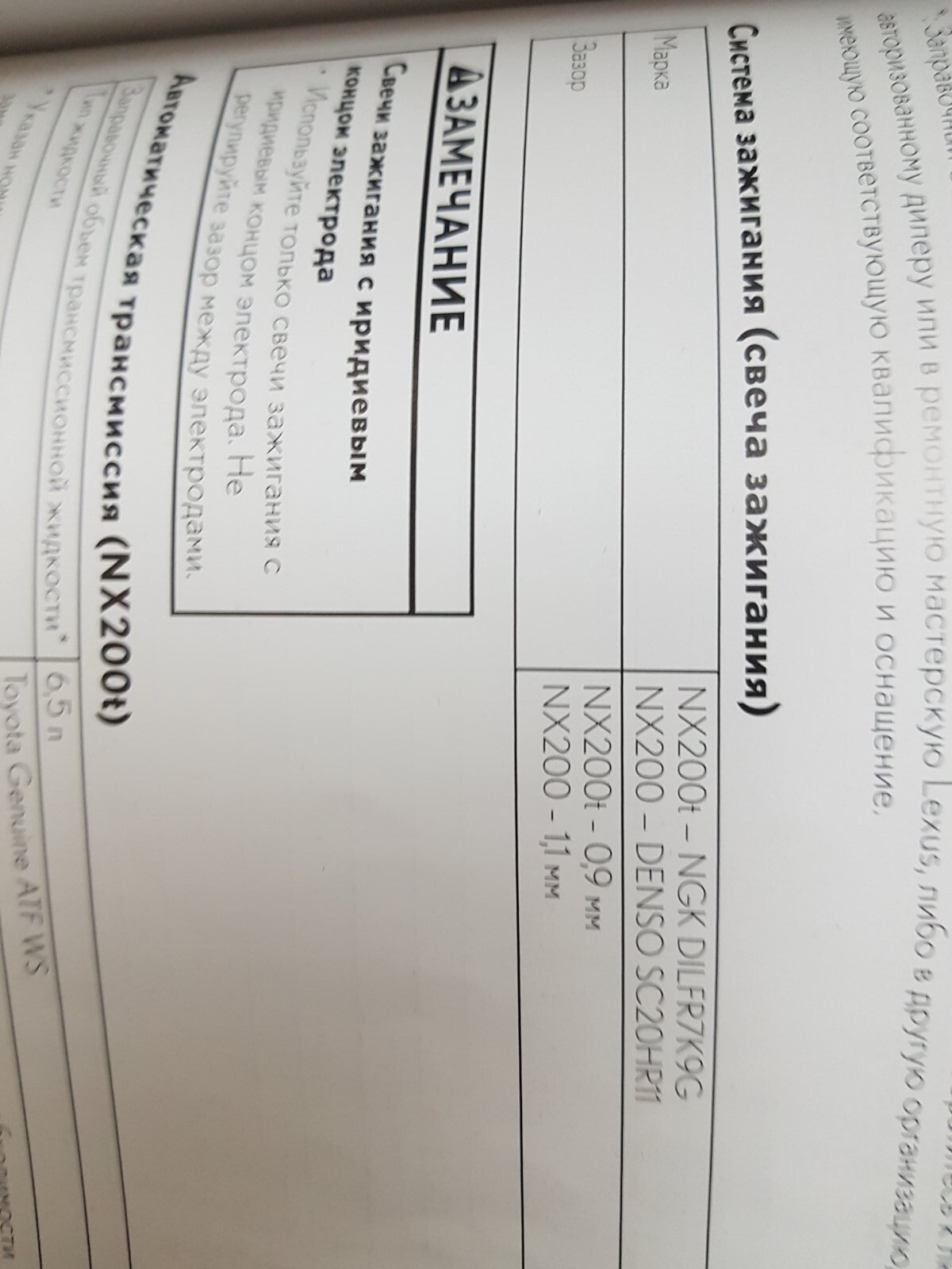

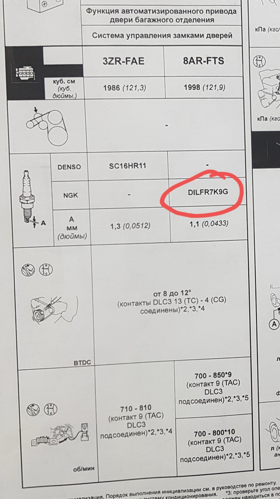

На такое двигло идет один тип свечей (см. Фото).
Завершаем спор про свечи, продолжаем про масло для данного двигла
34 минуты назад, Elrus сказал:
Где тут иридий?
добавил чтоб несмущало.

Elrus думаю, что на иридиевых свечах и изоляторы качеством получше. Таки да, не раз видел , когда обычные свечи на пробеге под сотку рассыпались, и устраивали Сталинград в моторе, но вот про иридий таких страшилок не слышал . Вообще, у иридия столько плюсов, что если можно его поставить вместо обычных, это стоит сделать. Больший пробег иридия- это не самый главный плюс. Лишь самый заметный.https://youtu.be/_JAX4PEXhT8
