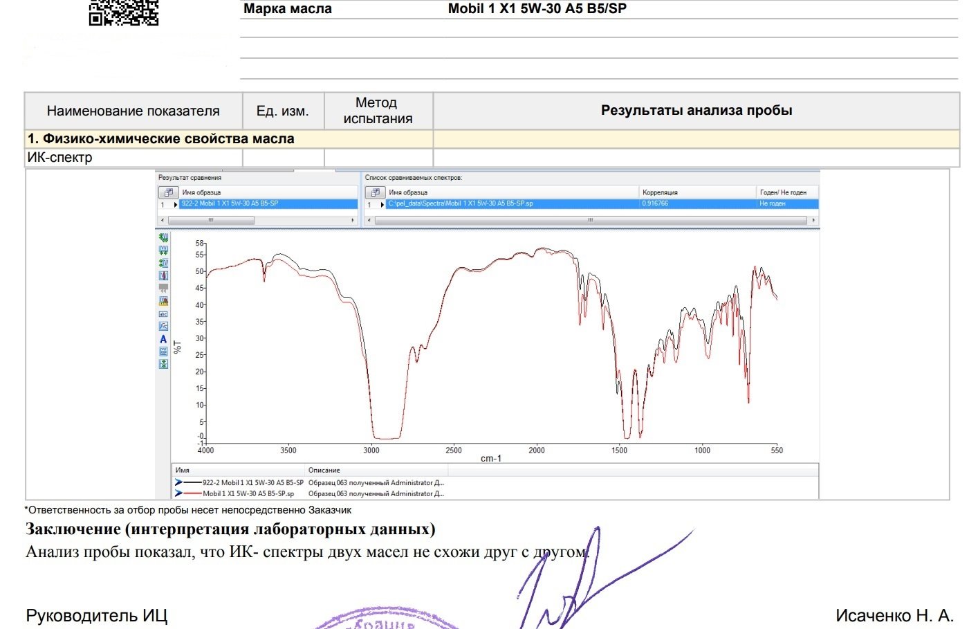

Пару недель вскрыл и сравнил масло из Вб со старым из остатком из Авторуси. И содержимое удивило (см фото). Слева оригинал из Авторуси (остаток, декабрь 21), справа - Вб (октябрь 21). Фото сделано после того как оба образца пробыли в тепле день, т.е. разной температурой оттенки цвета объяснить нельзя.
А запах? - спросите вы. У Авторусской есть нотки растворителя или керосина и еще какой то химической парфюмерной отдушки, как Torkon сказал благородный) А вот в ВБ - ничего похожего, запах гораздо слабее, никакого растворителя и отдушки, более натуральный и тяжелый.
Отправил на анализ в УРЦЭТиД на ик спектр  оба образца и на вязкость из Вб.
Результат такой.
Спектр похож, вязкость близкая, но видимо это не оригинал.
К сожалению, спектр лаборатория выдала в таком формате, почему-то вместо пика - впадины.
Что думаете насчет спектра? Похоже на vhvi, но есть ли алкилированные нафталины?
Все читаемо на ИК спектре, просто он снят в координатах «пропускание-длина волны» а не «поглощение-длина волны», поэтому перевернут. Там есть черная линия и красная линия. На красной в районе 700-800 обр. см несколько характерных для нафталинов «зубов». На черной нет никаких нафталинов. Да, и цвет имеет значение. Посмотрите посты по ссылке, там про цвет и мобилы.

Я попросил комментарии у УРЦЭТиД, какой критерий для К корреляции. Ответ: "Обычно об идентичности масел по углеводородному составу можно говорить при степени корреляции 99% и выше. Даже у масел разных партий может достигать 99.96%. 91% сходимости-говорит что масла не идентичны друг с другом... У ИК спектрометра стоит критерий отбора годен/не годен на уровне корреляции 98%".
А здесь корреляция 91,7%. Так что врядли это разные партии x1, это что то другое, похоже на 5w30,  и не минералка. Но не заявленное Mobil1 x1

Так я же написал про спектры ИК. Нет никаких алкилированных нафталинов на черном графике (WB- продавец?). А на красном - есть и много, как всегда в М1Х1 5-30. Кроме того пики "Эфирной" группы СОО  1740 обр.см. и Имидной (C=N) 1705 cм у проб поменялись местами по величине. Это масло разное 100%. Можете и мне отправить, но лучше сдайте WB назад.
