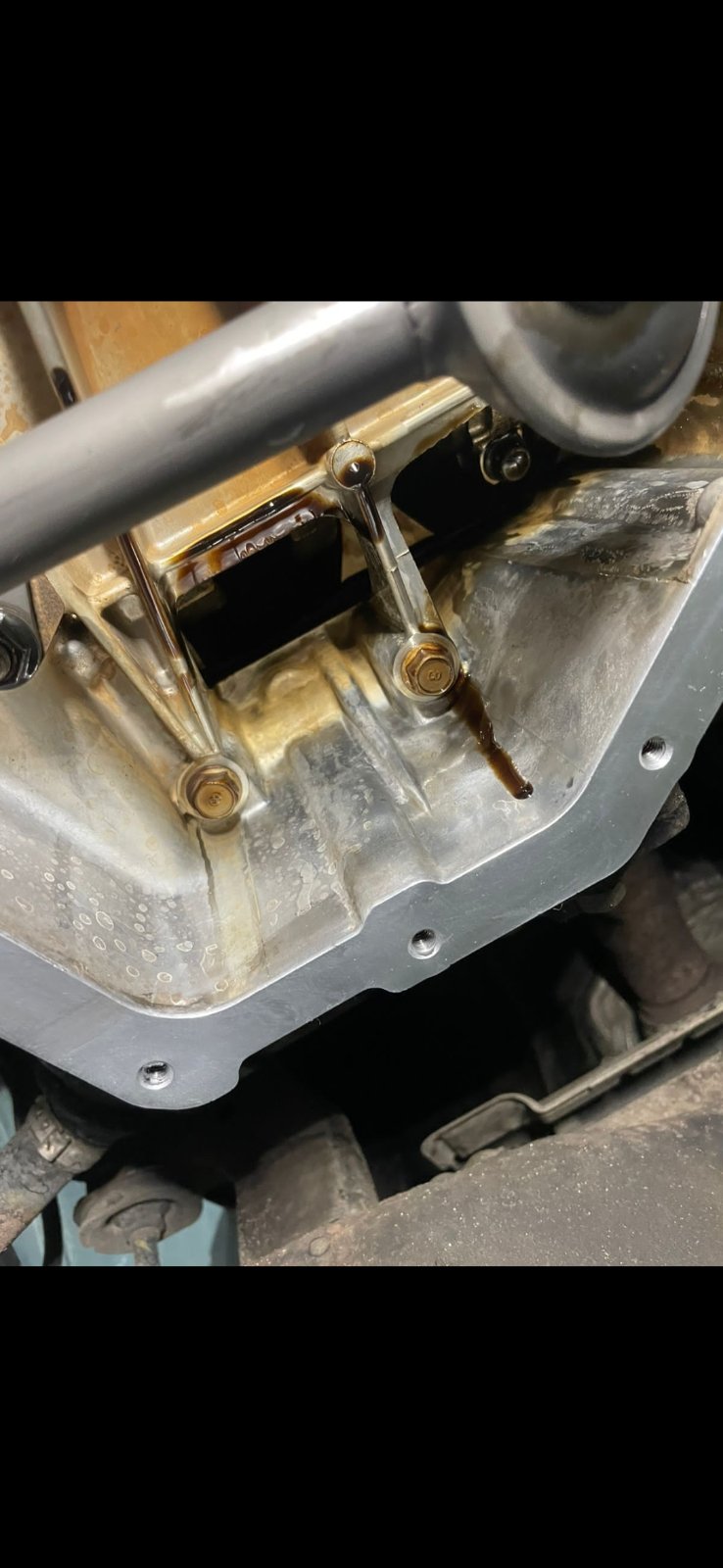

Хендэ туксон 2017г. G4FG, 1.6T-GDI. Пробег 89600км.
0-2000 масло заводской заливки.
2000-8000 Total 5w30 mc c3 дилерский.
8000- 40000 Mobil1 x1 5w30 каждые 200м.ч.
40000-75000 Petro-Canada ss 5w30 каждые 200м.ч.
75000-85900 Hunday xteer 5w30, 2 замены по 200м.ч
85900-89690 Sintec premium 0w30 A5 sp 160м.ч
Бензин газпромнефть 100GDrive 0-89690 км.
Режимы эксплуатации 70% город 30% трасса.
Причина вскрытия: запотевание поддона.
Изменено пользователем HRUD
HRUD если тряпочкой протереть, вообще, наверное, чистый металл был бы, без жёлтого налета?
Добрый день, да так и стерся когда замыли для герметика. фото приложу позже)
С запотеванием , а не с течью , можно было легко и 200+ ездить .
Сервис приговорил к вскрытию?
запотевание было тыщ с 30, тут приехал к брату в сервис, масло сменить и  заодно заменить герметик(виктор рейнз), взял как за замену масла 800р. почему бы и нет, заодно вот фотки сделал)
14 минут назад, HRUD сказал:
замытый для герметика поддона.
