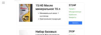

А здесь всё просто.
Цена масла "там"Screenshot_20230304-234234.thumb.png.b436ef5a5589b0be9efa10b00ae3793b.png
впечатляет даже невпечатлительных. Учитывая дорогую базу, распределение прибыли участников от скважины до прилавка магазина выглядит более справедливой чем у нас. Морали не будет, она на ладони.
На ладони хрень полная без турецкой или эмиратской ссылки

Телефон: 8 (800) 551-37-63, info@b2b-postavki.ru.
Поставщик: TAKREER (Abu Dhabi Oil Refining Company, Объединенные Арабские Эмираты).
Дата: 20.02.2023
Мировые цены на базы ~700-900$/тн. Российская - ~50руб/кг. Внимание вопрос: при каком курсе $/₽ арабская база будет дешевле нашей?
Или настолько наши тёмные, что продают нефть, базу, газ, металлы и прочее кратно дешевле? Ну не знаю...

24 минуты назад, mihail026 сказал:
вот, сравнивай - котировки прошлой недели. К цене эмиратов прибавляй транспорт, таможню и налоги. От цены Балтики все это отнимай. Грубо можно прикинуть
