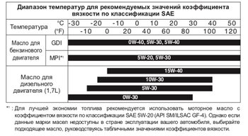

Приветствую, какое масло посоветуете лить в данный двигатель? Пробег 206 тыс.км. Езжу на Shell Helix Ultra 5w-30 (от замены до замены доливаю 700-800 мл, чтобы было около max.), ежедневные короткие поездки по 15-20 км., масло меняю через 6,5-8 тыс.км., сейчас хочу перейти на масло цена-качество, в мануале написано, что нужно А5, но у меня сомнения т.к. почитав форум понял, что нужно LS. Так ли это и как долго LS срабатывается? И ещё имеет ли смысл переходить на 0w-40 (в мануале допуски 0-40, 5-30, 5-40)? Место обитания авто  Москва и область. Бензин только Газпромнефть.

Синтетическое 5W-20, Kixx или Zic, в столице вроде шибко холодно не бывает.
Для моего двигателя нет допуска 5w-20.
5-20 идёт на mpi.

ЕСТЬ!
В мануале нет 5w-20 для GDI.

Это не допуск, а вязкость с температурной характеристикой. Читай, есть же 0W-20 - значит подразумевается и 5W-20 тоже, выбор зависит лишь от зимних холодов и доступности.

4 часа назад, Egor1308 сказал:
Вашему лицезрению представлен скриншот из оригинального каталога запасных частей для внутреннего рынка Кореи, не думаю, что там глупости написаны
