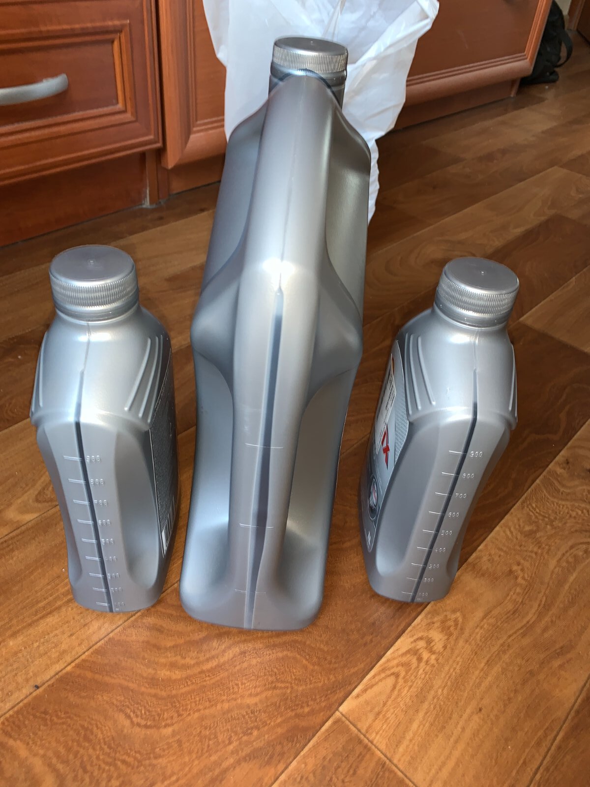

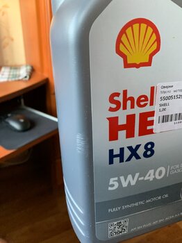

Shell Helix HX8 5w40 "Европа", подделка ли?
Всем здравия.
Взял такое маслице, вроде в нормальном интернет магазине. Масло якобы не РФ производства. Я видел в гугле несколько канистр именно "Европейских". с виду похоже. и батч коды и в общем целом. Но, давайте вместе попробуем разобраться.

Похоже на оригинал.
6 минут назад, Dimmy сказал:
Похоже на оригинал.
Спасибо за отклик. Почитаем кто что еще скажет

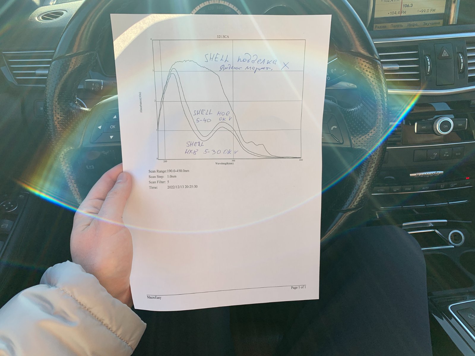

Ну с литрушкой ко мне заезжай на неделе, все увидим. Я в районе Удельной - Комендантского располагаюсь. Уж Шелл видим даже сквозь канистру. В личку напиши, как связаться. Заодно и публике покажем поставщика.

А почему только с литрушкой?) в 4 л таре не может быть подделки?)
Может, но если в одном месте покупалось, то равновероятно подделки в любой таре. Я покажу как микропробу отобрать не вскрывая канистру. И спектр снимем сразу.
взвесили бы их
Масло с завода Шелл в Гамбурге, отобрали через прокол меньше миллилитра, сняли спектр, сравнили с имеющимися из базы. Все совпало, никаких сомнений, масло зер гут.
4 часа назад, Максим Спб сказал:
Спасибо большое. Сравнили с одной подделкой и еще с одним Шеллом другой хорошей пробы. Все четенько.
