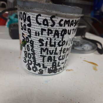

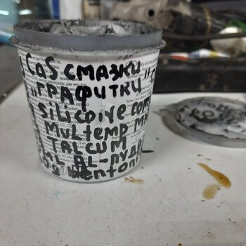

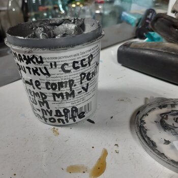

Ну так насыпал мерной чашкой - вес не замерил . Это не очень критично.
1 час назад, tesloil сказал:
Понятно. Записал рецепт :mail1:
