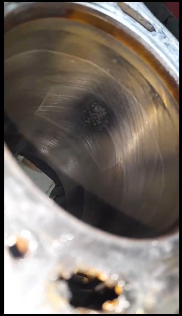

в общем так масло и жрал, жор был около 1л на 2ткм, в итоге капиталка.
(рассматривал сначала опять контракт, но- было осмотрено с помощью эндоскопа 5 моторов 2JZ-GE во Владивостоке, все гнильё)
вскрытие и замеры показали:
-смерть шатунных вкладышей, но без проворота
-коренные в идеале, заводские рисочки даже на месте
-пятнами износ хона
-коленвал в идеале
-геометрия цилиндров в идеале
-кольца незалегшие, каналы чистые
-повреждения сёдел клапанов
-каналы охлаждения заросли кораллами
-насос в хорошем состоянии
пока отъездил зиму, лето, и на новую зиму печка наглухо забилась и перестала греть от слова совсем
мастер говорит когда гбц снял и провернул коленвал- масло осталось на стенках
предположение: от перегрева кольца потеряли упругость.
в данный момент блок расточен, отдан на мойку ультразвуком
гбц в ремонте, восстановление сёдел, фасок клапанов
поршни тейкин 0,5. Кольца tpr, новые шатунные вкладыши ориг 3,3,4,3,3,4 размерные группы. Коренные в идеале оставляем старые. Ремкомплект поштучно насобирал, почти всё ориг, за исключением лобового, колпачков и прокладки выпуска., новая помпа npw, ориг термостат, вся группа грм, на обкатку будет залит автобакс 5в30, после обкатки отработку второго масла сдам на анализ посмотрим
