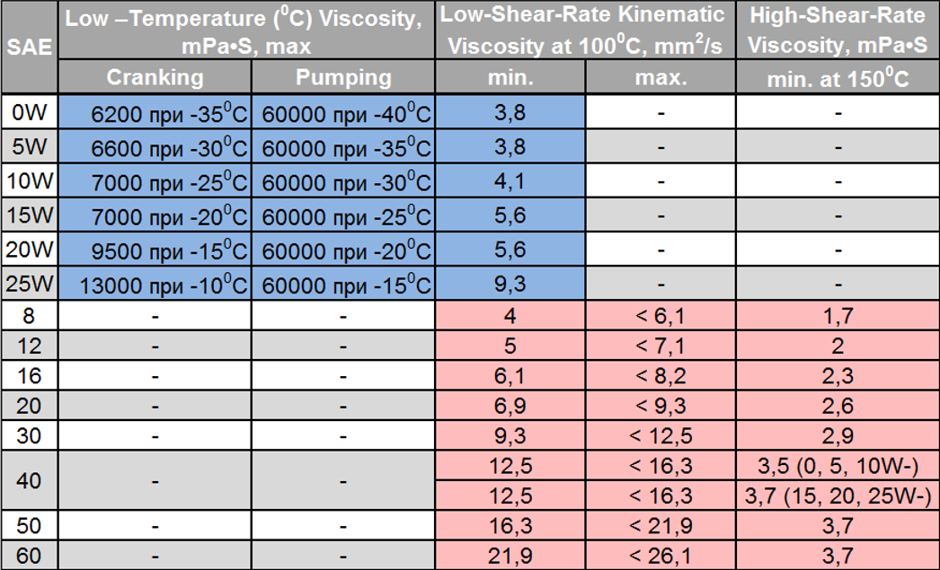

Нулевки Лукойл, Газпромнефть, Синтек  тестили в анализах выложенных здесь при - 35.
Так и должно быть.
Для 0W CCS при -35°C, а MRV при -40°C.

Кальция не может быть такое количество в нормальной рецептуре, по HTHS прям уверен что провал, слишком густое. И масло скорее всего 5-20, не зря же они MRV измеряют, а не ccs...

09.09.2024 в 07:26, ProstoFilya сказал:
что не надо?
тоже CCS с MRV путаем?
Да. Прошу прощения
