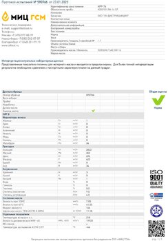

Korson Full Synthetic 0W-16 API SP свежее за анализ спасибо официальному представителю Korson.
Масло тестировал официальный представитель.
Масло заявлено как: API SP; SN+; ILSAC GF-5, GF-6B.

torcon в 5w40 MRV при -35 , здесь при -40 , зачем?
Почему не при стандартных температурах :pardon:
Link to post
Share on other sites
Щелочь бомба:blink:
Link to post
Только что, ProstoFilya сказал:
DRON 33, спутали с CCS?
Да, точно, пардон
Link to post
DRON 33 а чего ты у меня спрашиваешь? Если бы я масла заказывал, они бы у меня с конвейера не вышли :)
Link to post
Щелочное 11? Кальция 2800? И это илсак шестой? Это что за зверь такой?
Link to post
Масло огонь, как говорят, одна из знаменитых формул NGN:sarcastic:
Link to post
03.02.2023 в 18:32, Евген48 сказал:
Просто турки не смогли сделать масло,а задумка была хорошая. Что и требовалось доказать.:Connie_threaten:
Link to post
низкая температура вспышки может быть ошибкой лабы, я несколько разных брендов в последнее время наблюдаю от МИЦГСМ с нетипичной подозрительной температурой вспышки.
Например вот вчера выложили https://www.oil-club.ru/forum/topic/77090-brp-xps-4t-synthetic-blend-sae-5w-40-svezhee/ не должно такой быть...
Link to post
16 часов назад, torcon сказал:
там, походу вспышечный измеритель глючит, сколько уже анализов с такими странностями. Они сами-то не догадываются, что что-то не так?
Link to post
and2949 так они уже две недели выдают всем вспышки 214-216С и как бы все нормально походу - не чешется. :)
Link to post
Посмотрел анализы разных"корсонов"...даже если будут стоить дешевле "каждый день" от Синтек-не взял бы.Странные какие-то составы,они пакеты "на глаз" добавляют или что-то "от себя" уже сыпят?
Link to post
