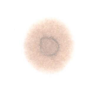

240 м/ч, 6 744 км,  сушил сутки, масло слито.
И какой вердикт?

Nemo1980  присутствует красноватый оттенок или мне кажется...
Кажется

Nemo1980 на какой бумаге сделана ваша проба и как делали второе фото? чем-то подсвечивали?
5 минут назад, BECHA сказал:
обычная офисная, какая точно не скажу. Второе фото это скан, ничем естественно не подсвечивал.

Ну сейчас анализ будет готов, посмотрим. Капельный тест это вилами по воде или не совсем.
По мне масло еще живое, да ядро конечно уже есть и масло явно отработало на 240 м./ч. и сформировано но и зона живого масла присутствует, мне кажется пробу надо повторить еще часов через 40 может 30. в любом случае катать больше 300 м/ч. не стоит.
4 часа назад, Ilya033 сказал:
300 моточасов, не плохой результат.

27.01.2023 в 16:47, Nemo1980 сказал:
А вот это вот внешнее кольцо светлое кольцо - это топливо?
Пытаюсь "пристреляться" по гайду. Свою капельку капнул, жду пока высохнет попутно почитывая форум
Тут вроде и в первом случае полупрозрачное кольцо имеется, но маленькое, и при этом написано, что топливо отсутствует. Не понятно :pardon:
25 минут назад, hesoyam сказал:
Думаю что нет, а там хз. Судя по прошлому анализу, чип нормальный, топливо не много. Повторюсь, сейчас будет анализ, проверим.
1 час назад, hesoyam сказал:
1 час назад, Nemo1980 сказал:
 "Гайд" то есть фен-шуй в этом вопросе не достоверен. Эта инфа о недостоверности разбросана по разным темам, но в теорию не зашла, некому править. Топик стартер Общей темы тему забросил. Тем не менее, если глубоко читать разные темы, инфа находится. Да, вопрос, конечно, во времени и в усилиях.
Внешнее кольцо - это не топливо, это чистая отфильтрованная база. Топливо, даже если и было чуть процентов в масле, дольше 2х-3х часов в пробе "не живёт". Испаряется. Но вновь прибывшие экспериментаторы раз за разом, начитавшись теории, ищут топливо.... А ещё воду..., А ещё ядра...
