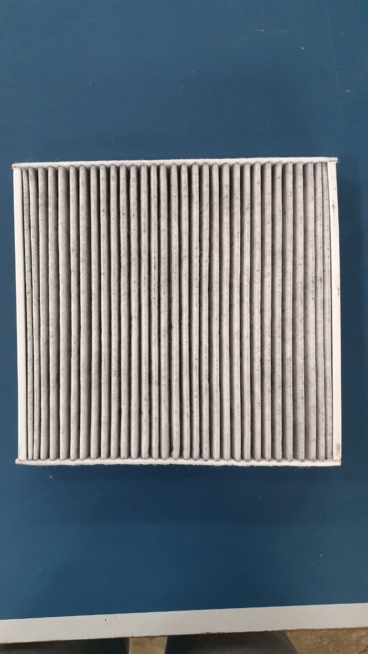

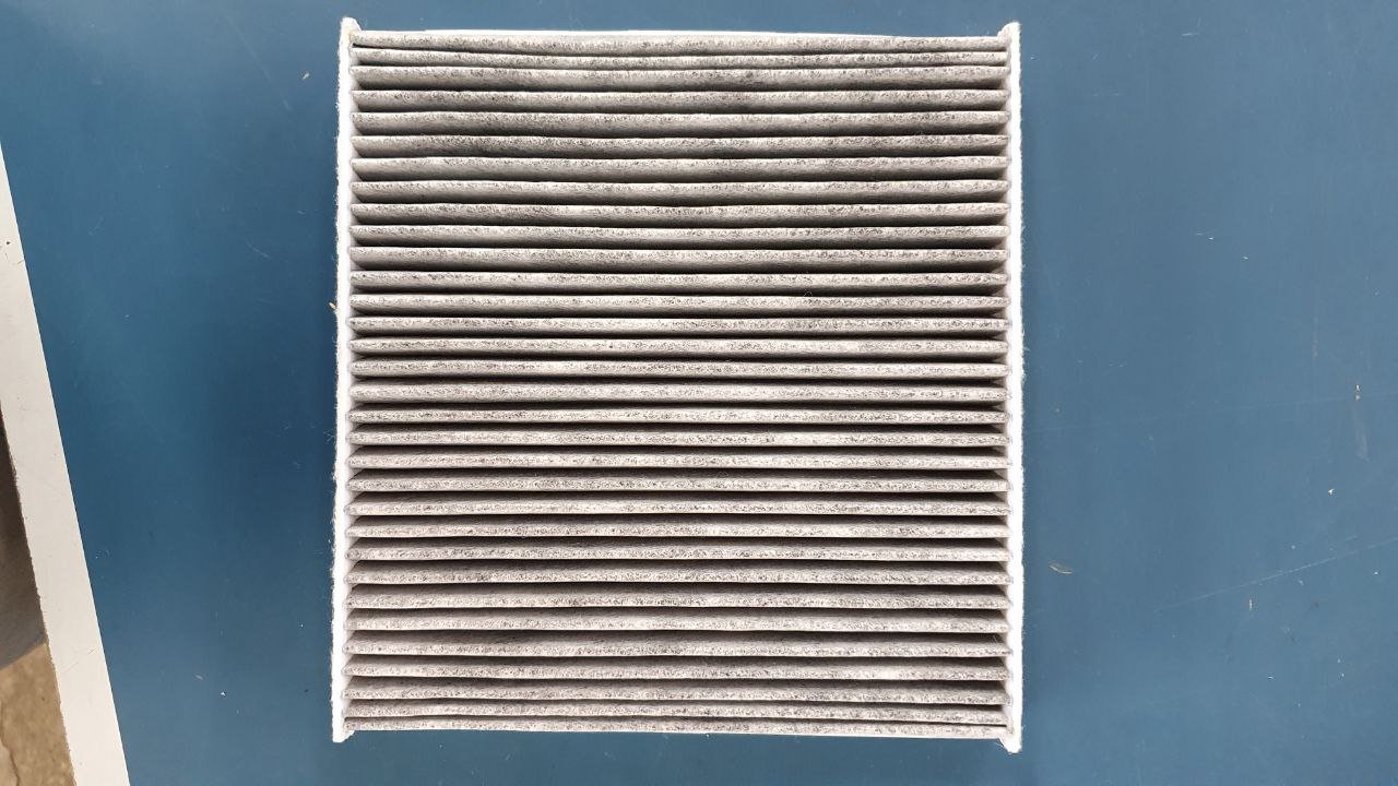

Так как темы и информации по этим китайским фильтрам нет, то решил создать. На самом деле данный производитель что то упаковывает, что то производит сам. Приобрел фильтр 18191001701, аналог Vag 5Q0819653. Цена у него такая же, как и у Big filter. Но само исполнение интереснее. Пластиковые бока, для жесткости. Угля для своей категории насыпали средне. Самое главное - размеры идентичны оригинальному номеру! В отличии от всех аналогов, которые держал в руках (исключение Mann и Hengst). Это очень важный момент. Тот же Big или Filtron на 2 мм меньше. 32 складки идёт. У угольного filtron идёт 31 складка. На самом фильтре указаны номера оригинала Vag. Кароче пластиковые рёбра впервые вижу для этого фильтра)
Изменено пользователем efgen
efgen, высота тоже в норме?
Добротно выглядит.
Высота тоже в норме. Единственное, сами пластиковые рёбра погнуты немного. Но это не косяк Vika, это косяк транспортных компаний) А так, при цене Big или Filtron, конечно этот фабричный китай интересный. Почему только никто их не покупает и инфы нет?
