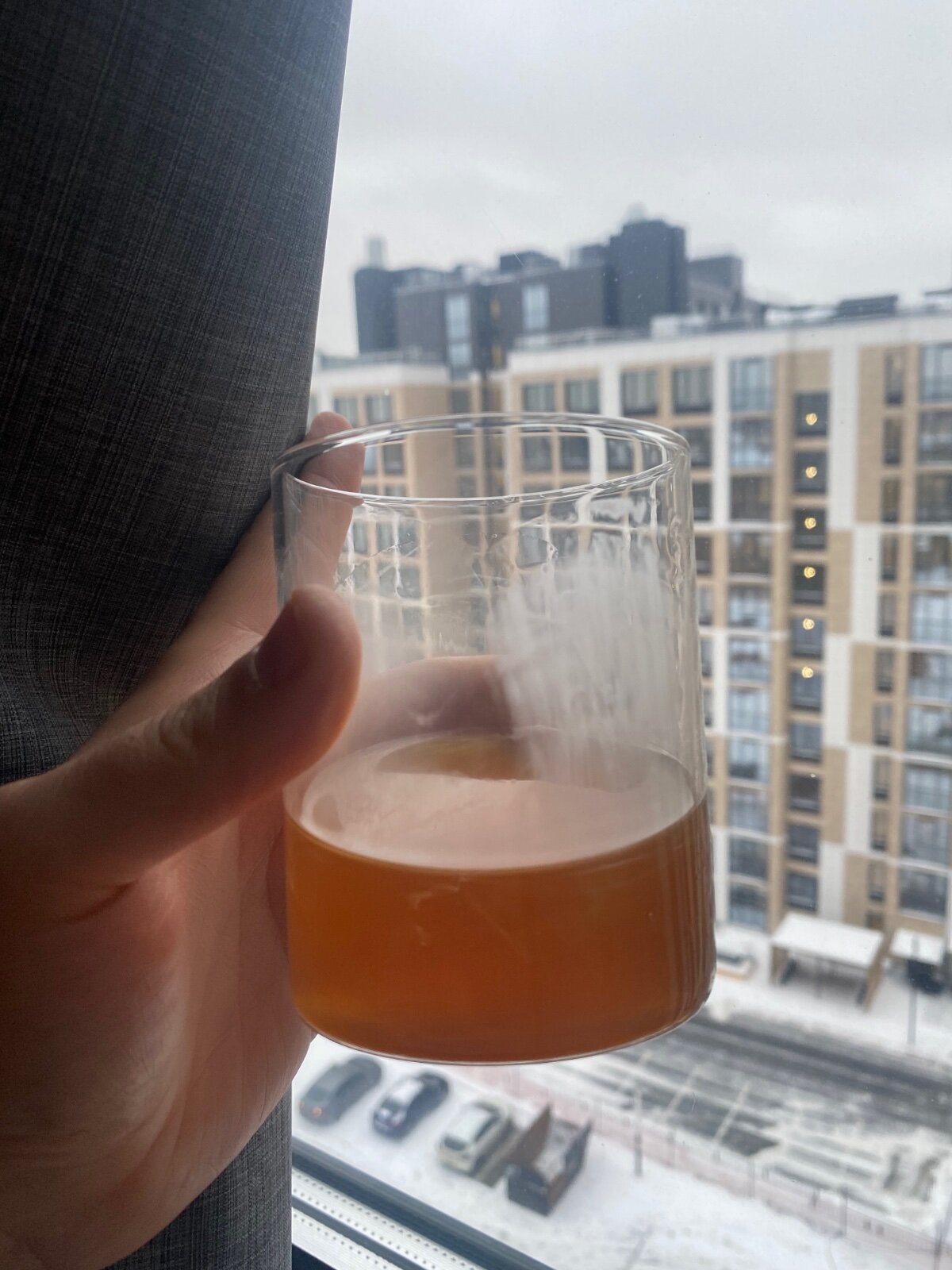

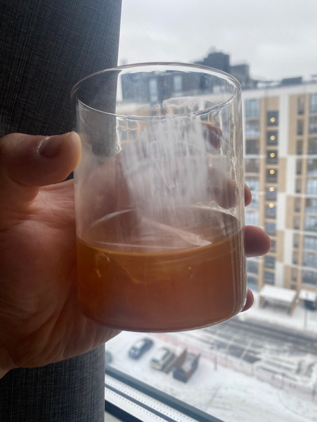

Добрый день!
Решил проверить масло BMW 5w30 ll04, которое недавно купил в магазине «пройди ТО» в СПб, магазин давно занимается продажей запчастей в подделках замечен не был, но в связи с текущей ситуацией я решил проверить на заморозку при -23, честно говоря результат сомнительный, прошу вашего мнения по поводу оригинальности, ещё появился какой-то белый осадок, который видно на стенках ёмкости.. возможно это конденсат, при заморозке.
Вот что получилось:
Изменено пользователем Dmitry L.
Не похоже на подделку, по крайнем мере тут ничего такого не видно. Белый осадок от влаги холодильника, морозить масла лучше в закрытой пэт бутылке...
torcon бутылки под рукой не оказалось к сожалению.
то есть на ваш взгляд беспокоиться не о чем?
