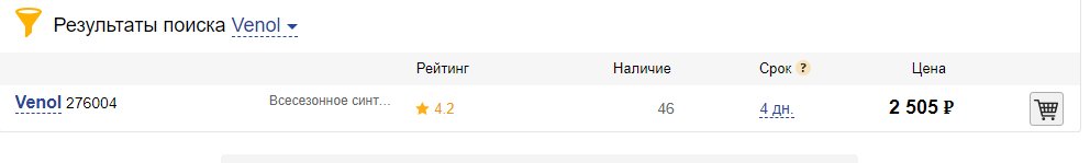

torcon сейчас глянул в ОЗОН - 2.740 руб. После "корейцев" как-то дорого.
В emex и то 2.600 руб. 2.500 руб.

24 минуты назад, Любознательный сказал:
dasin по ссылке 2200 плюс доставка 400+, итого те же 2600, что и на Озоне и Ягодах...
