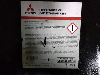

Официалы лили оригинал, сейчас льют какую-то газпромнефть, на картинке оно и понятно почему )))
