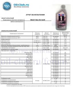

Mobil1 New Life 5W-30 свежее плюсы за анализ втыкаем Urman и ABC, не мне :D
Mobil1 New life 5w30.pdf
Характеристики с сайта:
http://www.mobil.com/Russia-Russian/Lubes/PDS/GLXXRUPVLMOMobil_1_New_Life_5W-30.aspx
1) высокое щелочное
2) рекордная вязкость холодной прокрутки CCS -30 = 3100
3) малая зольность 0.7
4) температура застывания -42 полное совпадение с техдоками.
5) Хороший NOACK
6) молибден для снижения трения и топливной экономичности
7) ZDDP среднее количество (но компенсируется бором)
8) Кальциево-магниевый пакет моющих нейтрализующих присадок
9) Эстеров нет
Что ни мобил то радует глаз. Молодцы - так держать!

РАО в этом масле от 20 до 30% (CAS 68037-01-4).
А молибден здесь трехъядерный?
А параметр кажущаяся вязкость- чем меньше тем зимой лучше?
Да, у этого масла (Mobil1 New Life 5W-30) один из лучших для 5W-30
... чет мне кажецца что оно А3 ...
До этого ездил на 5W-30 A5, по моим ощущениям этот Мобил (М1 х1 5W-30 SM/SN A1/GF-5) погуще показался.
Изменено пользователем rutotela
У Mobil1 x1 5W-30 HTHS=3.1, какой он был у вашего 5W-30 A5 не известно, может 2,9. Ждем анализ свежего на днях.
Коллеги, где можно посмотреть анализы отработок данного масла?
@Абакан4ик, Да это масло тоже самое что http://www.oil-club.ru/forum/topic/19457-mobil1-x1-5w-30-svezhee/
в нем присутствуют ExxonMobil AN Synesstic 5 - алкилированные нафталины.
