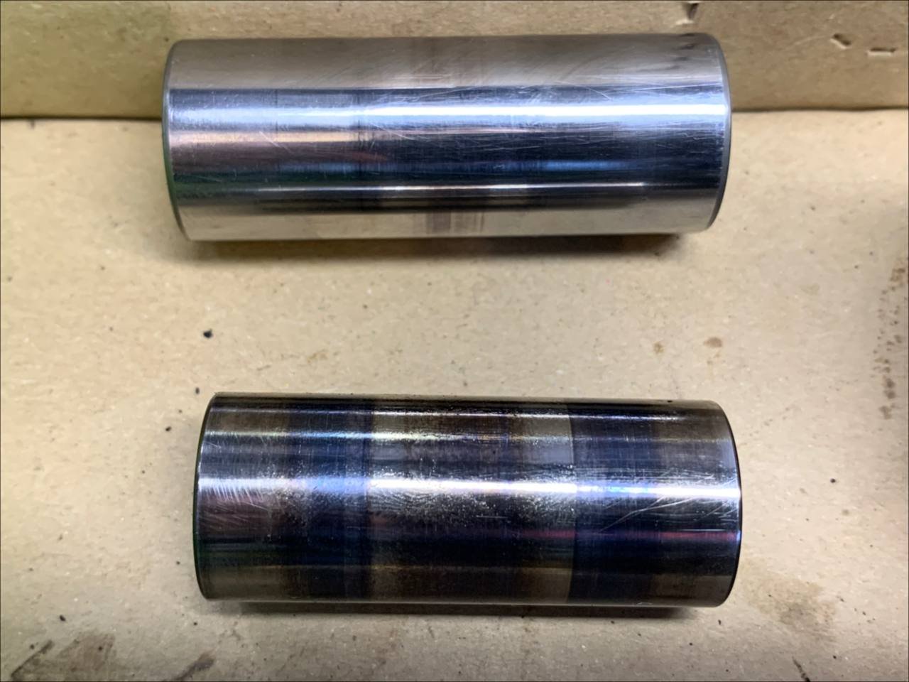

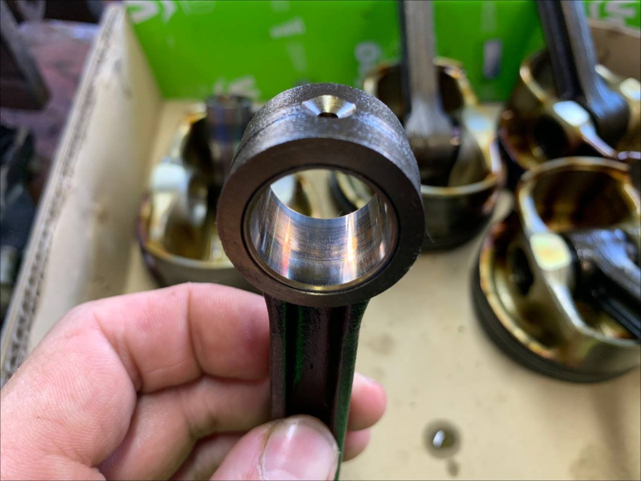

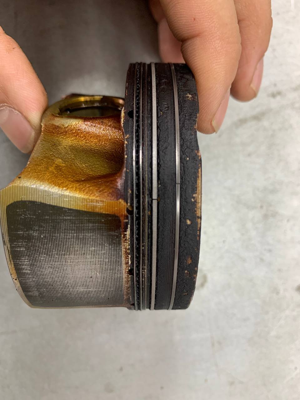

Итак, добрый вечер. Имеем свежий  Спортейдж со всем известным G4NA. Подробности о годе выпуска, условиях эксплуатации и прочих вводных постараюсь собрать с владельца авто. Главное. На этом масле мотор остановился. Просто остановился и больше не завелся. У меня есть фото разбора мотора и все последствия. Итак, ваши варианты, что это за масло? Это масло залил ОД на очередном ТО

Залегло не только маслосъемное, но и оба компрессионных. Нетривиальный случай, да. Капитаню по фото, да.
Пальцы с побежалостью.
Перегрев?

1 час назад, Iron86 сказал:
А что заклинило в этом моторе?
Вы фото выше видите? Палец в шатуне приварился наглухо.
